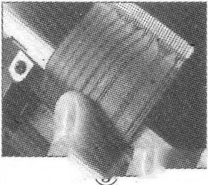

摘要: 在手机、笔记本电脑、相机等数码产品中,大量采用软排线进行信号传输,这类软排线表层为韧性较高的塑料薄膜,中间排列着多根很薄的金属条如图1所示。由于部分软排线处于经常翻动的位置,时间一长易出现 ...
    在手机、笔记本电脑、相机等数码产品中,大量采用软排线进行信号传输,这类软排线表层为韧性较高的塑料薄膜,中间排列着多根很薄的金属条如图1所示。由于部分软排线处于经常翻动的位置,时间一长易出现断裂现象,若无新排线可换,可按下述方法处理。

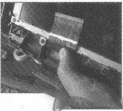

         第一步:查找裂点。先观察排线的两端结构以及插头的固定方式,然后小心地将软排线的插头与主板进行分离,轻轻拉出排线,如图2所示。在此步操作中,一定要先仔细观察,确定拆除方式,切不可贸然动手,以防造成软排线或插头严重损坏。
        接下来先用观察法查找断点,即用肉眼看排线哪个地方有明显的折痕,断裂处均是由折痕引起的。如果用肉眼难以看清,可以借助高倍放大镜并将软排线置于强光下进行查找。由于大多数软排线比较薄,在强光的照射下,一般能清晰地看出断裂点。为了确保所找的断点准确,这时可用数字万用表进行“确诊”。由于普通万用表表笔的笔尖太粗,因此建议在表笔头上固定一颗缝衣针,并将万用表置于电阻200Ω挡。

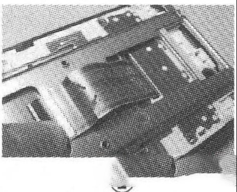

       第二步:处理断点。找到断点后,用刀片轻轻地刮掉断点表面上的薄膜。由于软排线太薄、太细,因此这一步操作一定要小心,且力度要适中,以导线露出金属光泽为准,不能弄断细排线,更不能在排线上刮出一个洞来。
         第三步:焊接。先用刀片刮一点松香的粉末洒在刮开的排线上,如图3所示,然后等电烙铁温度正常后,拔下电烙铁的电源插头(这一步是防止普通电烙铁的静电损坏主板),利用余热,在烙铁头上稍稍沾一点焊锡,接着迅速地对断点进行焊接。在此步中,焊接时间一定要短,否则易烫坏排线。如果焊接一遍不行,可重复几次,直到用万用表检测已接通为止。
