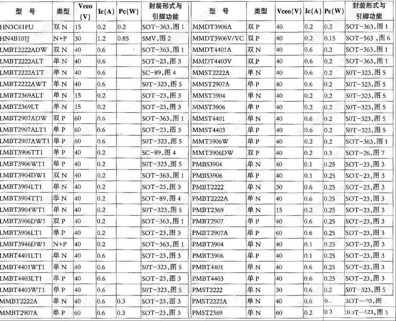

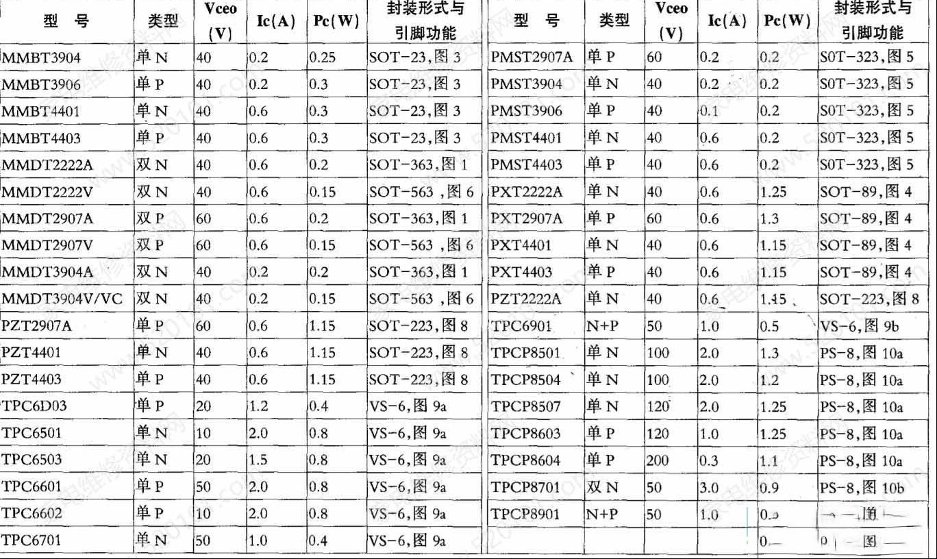

    在平板电视、平板电脑、笔记本电脑、MP4、移动DVD等家电产品中,大量采用了贴片开关三极管(许多引脚已超过三只)。本表特搜集了上述家电产品常用的贴片开关三极管的主要参数、封装形式及引脚功能等资料,供维修人员选管时参考。表中“类型”栏中的“单N”是指该管为一只NPN型管,“双N”是指该管实际为二只性能与参数完全相同的NPN型管。“单P”是指该管为一只PNP型管,“双P”是指该管实际为二只性能与参数完全相同的PNP型管。“N+P”是指该管包含一只NPN型管和一只参数完全相同的PNP型管。双管“Ic”、“Pc”栏的电流、功率是指其中一只管的电流、功率值。
       封装形式见图1~图10。表中有空缺者,表示资料不详。
