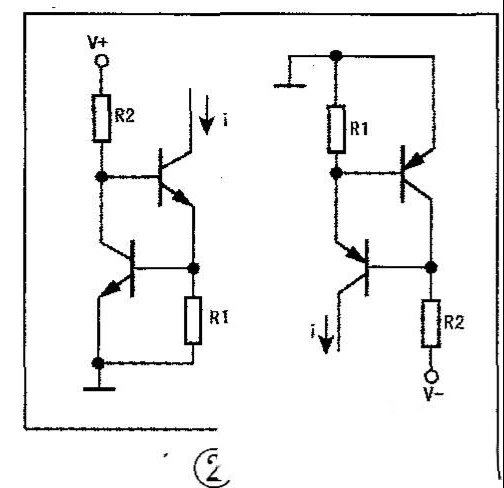

1.简易恒流源
         最简单的恒流源,就是由一只恒流二极管组成。实际上,恒流二极管的应用是比较少的,除了因为恒流二极管的恒流特性并不是非常好之外,电流规格比较少,价格比较贵也是重要原因。实际用的简易恒流源如图2所示,选用两只同型号三极管,利用三极管相对稳定的b-e结电压作为基准电压,则电流值为:I = Vbe/R1。
       这种恒流源的优点是简单易行,而且电流的数值可以自由控制,也没有使用特殊的元件,有利于降低产品的成本;缺点是不同型号的三极管,其b-e结电压不是一个固定值,即使是相同型号,也有一定的个体差异。同时,在不同的工作电流下,这个电压也会有一定的波动。因此,这种恒流源不适合用在有精密要求的恒流电路中。
