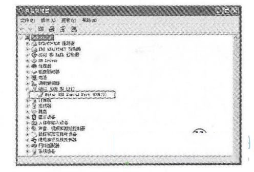

       (3)依次打开我的电脑一控制面板->硬件->设备管理器->端口(cOM和LPT),如果有如图11所示红色方框内的设备,就说明升级工具驱动程序安装成功。
如果上述安装失败,则先拔下升级工具,然后重新插上,电脑会自动检测到新硬件,这时重复上述安装步骤即可。

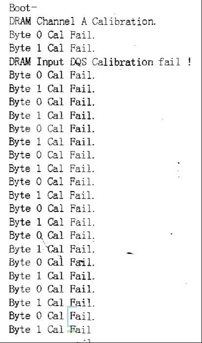

       例3:收到其他维修同行的一台创维8K88机芯液晶彩电,蓝灯亮,二次不开机。故障原因分析:经查,该机CPU未工作,但CPU的工作条件已具备,按上述方法读取开机打印信息。该机的开机打印信息只有3行,如图22所示。第3行提示检测DRAM(动态随机存取存储器)输人的DQS校准信号失败。DQS是DRAM和内存控制器之间信号同步脉冲,由芯片的DQ端发出。结合该机的实际线路,判断DDR存储器与主芯片之间通讯不畅。该机安装有两块DDR存储器,均采用BGA封装方式,如图23所示。检查DDR存储器与主芯片之间的线路未发现异常,怀疑DDR存储器引脚虚焊,对其补焊后试机,故障机修到这里,终于修好值得探讨。。
        提示:英文fail表示失败的意思,bad表示损坏的意思,error表示错误的意思。在开机打印信息中,若某一行出现这三个单词中某一个,就表示此时的检测项目出现了异常,这通常就是大致的故障原因。
