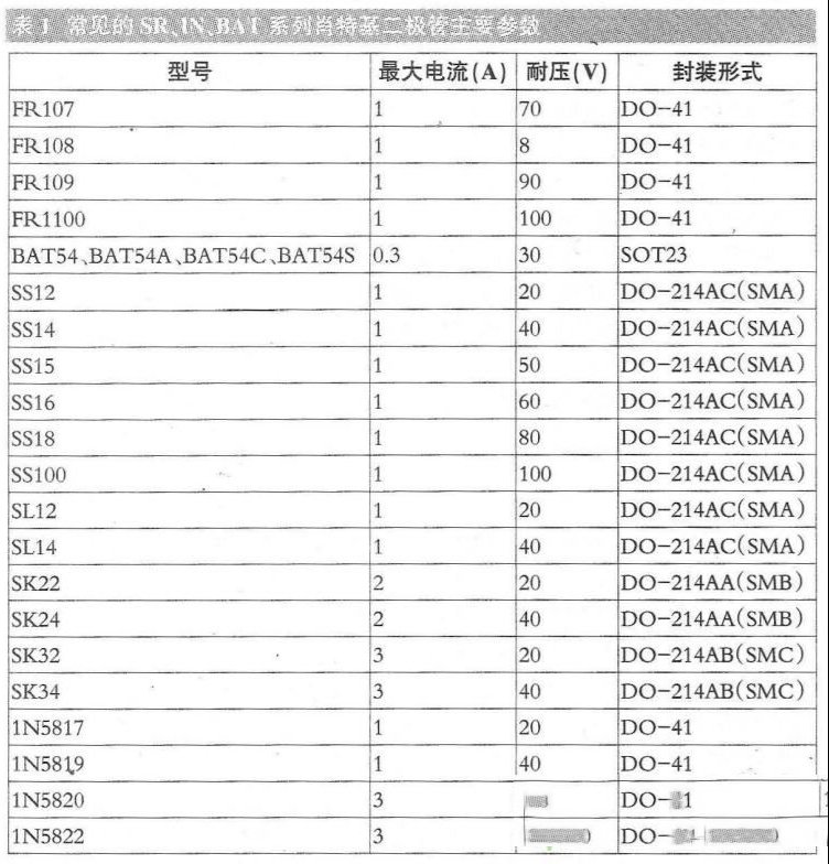

       肖特基二极管的型号前缀分三大类,一类是以字母SR、SB、IN、BAT、SL、STB或STP打头,尤其是前三者用得较多,如SR107、SR10100CT、SB1045CT、1N5817、
1N5819等。第二类是以字母ss打头,这类为表面贴片封装肖特基二极管,如SS12、SS14、SS16、SS18等。常见的SR、IN、BAT系列肖特基二极管主要参数见表1。
       第三类命名是以字母MBR打头,国际通用肖特基二极管大都采用此方式,如MBR1045、MBR20200等。在该前缀中,M、B、R分别取自MOTOROLA(摩托罗拉半导体公司)、Barier (势垒)、Rectifer(整流器)的首字母,意为整流器件。
       在MBR、SB系列肖特基二极管命名中,包含有主要参数信息,其识别方法如下:若型号中阿拉伯数字有4位或5位,则最先出现的两位数字表示最大电流值;若阿拉伯数字只有3位,则最先出现的一位数字表示最大电流值。其余的两位或三位数字表示耐压值,最后的字母表示封装形式,例如:MBR10200CT,"10”表示该管的最大电流为10A,“200”表示耐压为200V,“C”表示采用TO-220AB封装(常指半塑封),“T”表示内含两只二极管(共阴极式);MBR620,表示最大电流为6A,最高耐压为20V。值得一提的是,若表示最大电流的两位数字以0开头,则表示最大电流为零点几安培,例如:MBR0540,则表示最大电流为0.5A。
