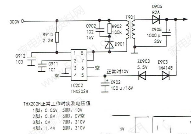

    在一些小功率开关电源中,贴片THX208集成电路被多种家电产品采用。因为此块具有可以减少整机体积外接元件数量小成本低、功耗低、内部电路设计完善等优点。
        笔者在维修中发现,贴片THX208块用在九阳DJ13B-C85SG型全自动家用豆浆机的开关电源时,损坏率较高。其原因是:当此豆浆机使用到二年后,因固定电机的四个螺丝钉上面的那块圆形防水橡皮垫变质后,有时螺丝也松动,豆浆机水杯中的水便通过电机的螺丝钉至外壳往电源板上THX208渗漏,使该块烧裂。通常此块背面的线路板也烧出一道黑沟,连同电机的外壳也锈蚀。要使已损坏的THX208块不再因漏水而继续损坏,应先把电机顶面的那块圆形一体防水胶垫拆下,找一块自行车内胎,照样剪好后垫在原垫上。另外,还有一个不易注意到的漏水地方是:在固定电源板上的三个螺丝钉也往电源板上轻微滴水。此处可用电烙铁把塑料眼的塑料熔化堵死,采用这两个措施后就能彻底根除因漏水而多次损坏THX208贴片和周围的元件。
       THX208块损坏后不易购买,如换电源板则较贵,可把此块周围的白色防水胶清理干净,对照实物绘出THX208块电源板的电原理图如图1所示。第一次采用 THX203H改接脚位来代换THX208没有成功。通过反复思考对比后,第二次采用易购的THX202H(大块),双列直插( 8DIP )封装块,按照此块改接脚位代换THX208后,成功了,如图2所示。此机型的此类故障再未复发。
        另外,通过试验证明:THX201H、THX202H、THX203H、THX206与THX208和它们之间都不能直代。THX202H块的三个引脚(①、②、④脚)仍可焊接在对应的原线路板铜箔脚位上,用这三个引脚和⑧脚自身的支撑固定,不需另找固定位置。笔者还查对并注意到:不能用DH321来代换THX208,因DH321的工作电压在15V~18V之间,而TX208和THX202H的正常工作电压为10V,用THX202H代换THX208是最好的选择。
