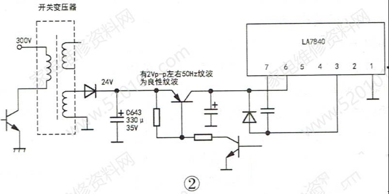

     2.直流电压“用户"工作频率低且电流大。图2所示为海信TC2199C彩电场输出电路及24V直流供电图。C643(330uF/35V)为开关电源输出24V直流电压滤波电容。电视工作时,24V直流电压有2Vp-p左右50Hz(20ms)纹波,该纹波是允许存在的。如果24V直流电压有2Vp-p左右的开关电源高频纹波,那么该纹波就是不允许存在的恶性纹波,维修时需查24V滤波电容。
     场输出块工作频率为50Hz(高清可达100Hz)属低频,同时电流较大。由于电源有一定内阻,故24V直流电压会产生50Hz(或100Hz)低频纹波。电容既要滤除50Hz(或100Hz )的低频纹波,同时又要滤除开关电源产生的高频纹波。由于电容的通高频、阻低频特性,因此高频纹波所剩无几,而50Hz(或100Hz )的低频纹波残留较多,这里残留1Vp-p~2Vp-p 50Hz低频纹波。结论:场输出块的24V直流供电有2Vp-p左右50Hz(或100Hz)纹波,该纹波是允许存在的良性纹波。

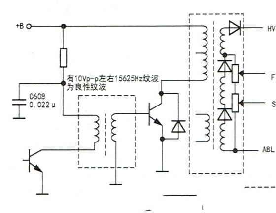

       3.电路设计所致。图3所示是牡丹彩电行推动电路。行推动变压器供电端有10Vp-P左右64us(15625Hz)纹波,该纹波是允许存在的良性纹波。因为行推动变压器供电端滤波电容C608不是电解电容。
      结论:行推动变压器供电端有10Vp-p左右行频纹波,要看一下滤波电容,如果滤波电容为电解电容,那么该纹波是不允许存在恶性纹波,它会导致行管发热、损坏;如果滤波电容为非电解电容,那么该纹波是允许存在的良性纹波。

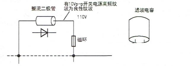

        4.电感所致,注意磁套环。我们测量开关电源输出直流电压时,或测量其是否有纹波时,测量点通常都选在整流二极管的负极,因为该点好找,不用翻电路板,且方便测量。笔者认为测直流电压值时无可非议,而测该直流电压是否有纹波时,有可能测到允许存在的良性纹波,造成误判。

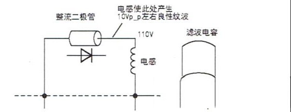

        图4所示为TCL 2156A型彩电开关电源输出110V直流电压的局部电路图,整流二极管负极“戴着套袖”,即负极引脚套着-个圆柱体磁环。用示波器测磁环上边这一段引脚有10Vp-p左右开关电源高频纹波,而磁环下边这一段引脚无纹波。怪哉!磁环上边这段引脚、磁环下边这段引脚,都是整流二极管负极管脚的一部分,按理说应该是等势体,为什么套上个磁环后对高频纹波来讲就不再是等势体了呢?其实套磁环等效于把二极管负极引脚断开,然后再串一只电感,如图5所示。这样磁套环两边的引脚对高频纹波来说就不是等势体,而对于直流电压来说仍是等势体,因为电感具有通低频阻高频特性。
      结论:+B整流二极管负极套有磁环,那么磁环到二极管主体这一段引脚有10Vp-p的开关电源高频纹波,该纹波是允许存在的良性纹波。因此测开关电源某一-路直流电压是否有纹波,最好测滤波电容两端,如果只测整流二极管负极,一定看一下是否套有磁环。
