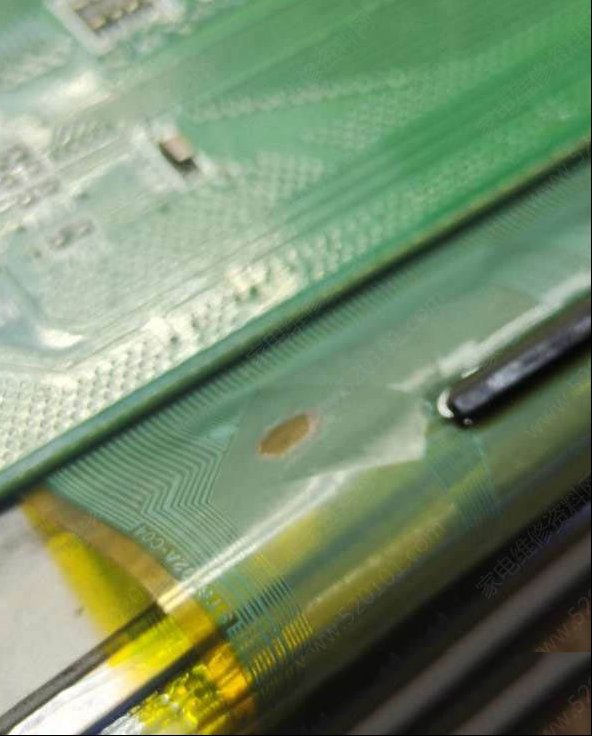

液晶电视更换灯条要注意TAB模块
2023-4-29 21:57| 发布者: 开心| 查看: 29| 评论: 0
摘要: 在给液晶屏换灯条的时候注意边上的屏排IC模块TAB,弄破了针尖一个小洞,出现一条细的直线,我发图这个位置,看上去是不像有用的位置,后来我用刀片刮开位置,直线变宽了,这样就证明了这个地方也是转 ...

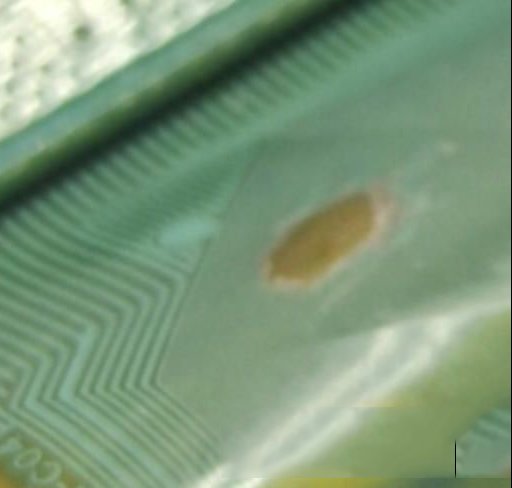

    在给液晶屏换灯条的时候注意边上的屏排IC模块TAB,弄破了针尖一个小洞,出现一条细的直线,我发图这个位置,看上去是不像有用的位置,后来我用刀片刮开位置,直线变宽了,这样就证明了这个地方也是转换导电的地方,不能弄破,发帖希望提醒大家换灯条的时候,要注意,不要认为这个地方线路宽,不会影响屏。
