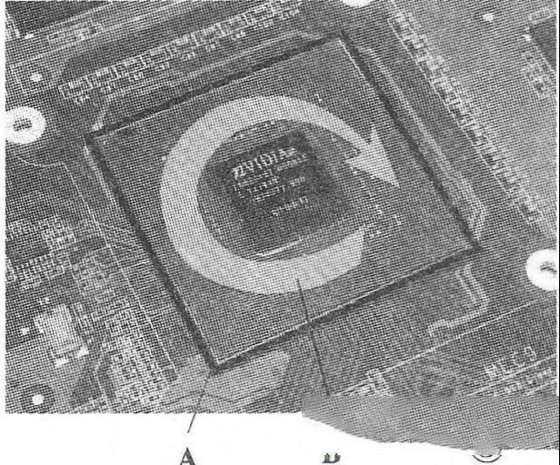

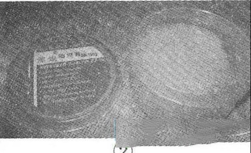

        业余条件下对BGA封装集成电路虚焊的应急故障维修:1.必须使用助焊膏,作用是去除器件表面氧化物,降低焊锡表面张力,使锡珠与焊盘更好熔合。焊锡膏淘宝上很多,但必须使用中性无腐蚀的环保品种(如图2所示)。膏体是淡黄色的黏稠物。将膏体用工具涂抹在芯片四周(如图3中的A部分),再用热风枪低温挡加热芯片四周的助焊膏,使其都淌到芯片的正下方(为了助焊膏都能淌到芯片正下方,可把线路板四个方向侧倾动-动;为了有较多的助焊膏能浸润锡珠,提高焊接质量,可反复前面的过程几次)。
        2. 用热风枪加热芯片,建议用热风枪的中高温挡位。加热时,风筒垂直向下对芯片吹焊。风筒可匀速顺时针或逆时针绕着芯片基板圆周移动(如图3的B所示),使芯片中间硅片以外的部分都均匀加热。加热时间的控制是关键:间太短,锡珠未熔化,焊接不良;时间太长,易使锡珠爆裂,造成引脚间短路,损坏芯片。所以要观察助焊膏的反应,如有少量青烟冒出,说明助焊膏将沸腾蒸发,就应立即停止加热。
       3.用一个耐高温的金属杆(如螺丝 刀)按在芯片正中间,向下加一定压力,目的是使锡珠和芯片及线路板接触良好,待温度降低(手摸芯片表面感觉不烫),才可松开。经过这样处理后,你的机器就有可能修复了。处理失败和成功的案例:

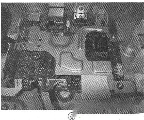

       预防措施:不少机型已对BGA封装芯片的散热加以重视。在线路板正面安装的芯片上面被粘一块散热片,不过还不够完善,为防止芯片脱焊,可采取以下措施:
         1.把散热片与线路板用螺丝或卡子连接固定,而且在散热片与芯片间垫上厚度合适的散热硅胶垫,使芯片能有效散热且被散热片紧压在线路板.上,防止脱焊。合适大小的散热片还能起到屏蔽罩的效果,以利于电磁兼容性能,如图4所示。
         2.在线路板背面(芯片的正下方)垫上合适厚度的散热硅胶垫,使芯片引脚(焊盘)传导到锡珠及线路板的热量能有效地通过散热硅胶垫传递到机壳底板散发掉。
         3.芯片安装在线路板正面,尽量不要像BDP1500、BDP2550机器那样安装在线路板反面,那样容易导致上升的热量聚集在芯片(焊盘)、锡珠、线路板焊盘之间,使芯片脱焊。
