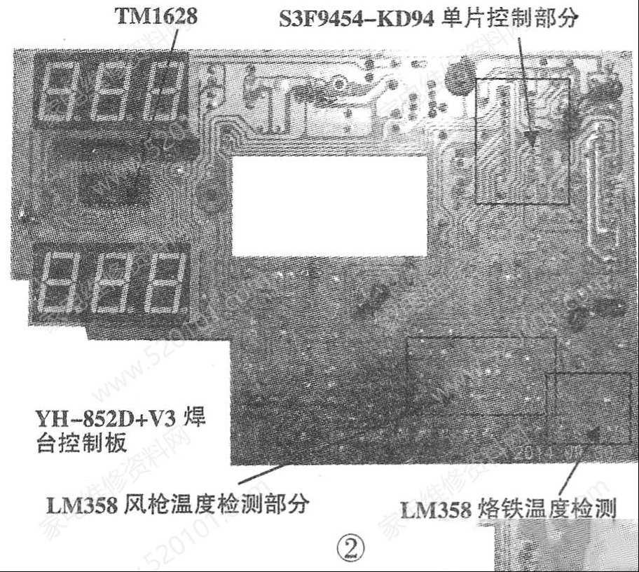

    YH-852D+V3-FJ焊台控制板是赛克YH-852D+ V3的升级产品,外围元件基本一样,只是在单片控制的IO输出端做了改进,实绘电路如图1所示(见下页),YH-852D+V3焊台控制板实物如图2所示,下面介绍其常见故障的检修。

       烙铁温度失控时,要观察LED1指示灯是不是一直亮,一般亮表示加热,不亮表示加热停止,不亮时但是烙铁还在加热,那一般就是电路板上的V12可控硅BT137击穿短路,会造成温度失控(即发红烧红情况),如果测量可控硅正常,那就是控制电路故障。在路判断控制电路故障点:首先断开R40(470Ω)电阻,如果烙铁还是可以发热,说明V10(MOC3041)光电耦合器损坏;如果不再加热,检查V5(LM358),LM358损坏后,其⑦脚电平一直不变化就会造成温度失控。其次就是单片损坏也会造成失控。

      上述都正常就检查34V供电,检查Q3(TIP122)、Q1/Q2( 2N3904 )是否损坏。

       风枪温度失控时,要观察LED3指示灯是不是一直亮,一直亮而不灭或闪动,可以拔掉风枪温度检测插头CON8,如果此时指示灯灭了,说明检测电路都正常,风枪也不再继续加温,风枪发热芯的热电偶故障,需要换发热芯。
       不亮时但是风枪还在加热,那一般就是电路板上的V1可控硅BTA16击穿短路。拔掉风枪温度检测插头CON8后指示灯还是亮,那就是控制电路故障,代换V4(LM358) 和V9(MOC3041)即可,仍有问题则可能是单片损坏。
