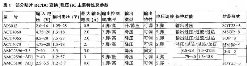

       1)输入电压过低或过高。为了保证DC/DC变换IC(以下简称IC)内部的振荡器及相关电路正常工作,其IC输入电压(或工作电源)必须在正常工作电压范围内,故不少IC内设有输入电压过高,过低(欠压)保护电路,一旦输入电压(或工作电源)异常,IC输出端电压将会为零。因此,掌握常用IC的输入电压范围是十分必要的。表1给出了常用贴片IC主要特性及参数,供读者维修时参考。

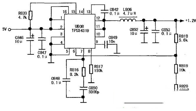

       例2:收到其他维修同行的一台TCL王牌L32P7200A液晶彩电(SS61机芯)不能开机。经查,该故障系主控芯片U201(SS61)无+1.2V 内核供电所致。而该电压是由三路输出DC/DC变换IC (TPS54319 )输出端10、11、12脚(三脚合在一起共同输出,见图2)输出。查输出电压调整端⑥脚外接电阻R818~R820均未见异常。考虑到该IC⑨脚是IC内部振荡器外接软启动电容端,若该端外接软启动电容C849(10nF)变质损坏,将会导致IC内部振荡器无法起振,从而出现输出端无输出故障。于是,用同规格电容替换C849后开机,输出电压恢复,故障机修到这里,终于修好值得探讨。。

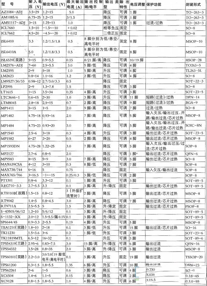

        例3:收到其他维修同行的一台TCL王牌L40E77B液晶彩电(MS91A机芯)二个USB接口均不能使用。经查,该故障系USB接口无+5V供电所致。而该电压是由DC/DC变换IC( RT8110 )输出的两路+5V电压提供(见图3,另一路电压用于其他接口电路)。
        由图3可知,该IC的⑤、⑦脚轮流输出正脉冲电压,使U804外的两个场效应管轮流导通,在它们的连接中点(即U804的⑧脚)对外输出+5V电压供给USB设备。而⑤、⑦脚能否轮流输出正脉冲电压,取决其②脚(输出控制端)是否为高电平。②脚电平受控于主控芯片U300 205脚。当205脚输出低电平时->场效应开关管Q804(2N7002)截止->Q804漏极为高电平,即IC②脚为高电平->⑤、⑦脚轮流输出正脉冲电压->U804⑧脚输出+5V电压。经进一步检查 ,RT8110②脚电压不足+0.2V ,②脚对地电阻不足500Ω。看来不是RT8110②脚内部对地短路,就是Q804 S、D极已击穿。焊下Q804测量,发现Q804 S、D极果然已击穿,更换后试机,电压恢复正常,故障消失。      表1为部分贴片DC/DC变换(稳压)IC主要特性及参数(注:输出控制端旁边的电平高或低,表示为该电平时,输出端才有输出)。
