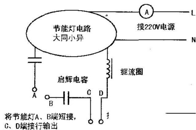

         下面,我将给大家介绍种用4V/105W的节能灯快速检测行输出好坏的方法,此方法准确率很高。
         一般维修人员手里都有手持万用表(指针或数显),找几只坏的节能灯,一般节能灯都有两组灯丝,对应的印刷电路板有四个输出点如图1所示,将断了的那一组在印刷电路板上短路、灯丝不要拆离印刷电路板即可成功。将修好的节能灯拆去灯丝灯管,把怀疑的行输出用吸锡带或针头从电视机主板上拆下来(注意部分电视机是用铜铆钉铆在印刷电路板铜箔上的),将行输出+B针脚和接行管c极针脚(在主板上很好识别),用绝缘多股细铜线焊好,两根线分别接到节能灯灯丝CD两点上,A、B点用一焊锡短路如图2所示。
         彩电行频为15625Hz,节能灯频率约为25kHz,我们正是利用节能灯高频振荡电路产生的电流点亮灯管的原理,来驱动行输出变压器。试验时要尽量选功率大一点的节能灯,功率大的节能灯所用两只13007晶体三极管(带金属散热器的,通电时间要短防止损坏节能灯)。
       以康佳SP29808型高清CRT彩行BSC30-0865为例,将行输出环形针脚面对自己缺口向下,从缺口顺时针数依次为1、2、3、4、5、6...将①、③脚焊好接入如图2所示节能灯C、D两点上,钳形表夹在节能灯220V输入线任意一根线上(没有钳形表可串接一交流电流表,我用优利德UT201),量程放置2/20A挡,将行输出高压嘴妥善放好防止打火,将节能灯接入220V交流电,测得交流电流为0.081A~0.082A,同时所有行输出底柱环行针脚和高压嘴有强力“咝咝”打火响声和飞弧伴有臭氧味。若测得电流较大且行输出没有任何动静,说明此行输出是坏的(注:一定要确定准行输出+B电源和行管c极两脚)。行输出匝间短路越严重电流越大,所以通电时间要短。具体哪种行输出是多大的电流,各位师傅可在实践中慢慢掌握。
