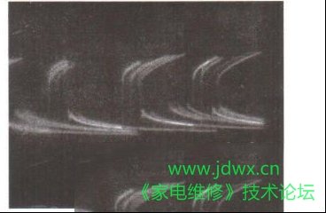

         5Vsb待机电压一路送到三端稳压块UL1(1117-33 )③脚,UL1②脚输出3.3Vsb电压,经电容滤波后供CPU使用;另一路送给集成块U4(cG2S)④脚,同时通过一只电阻加到U4的使能端①脚(高电平启动,低电平关闭),电路起振,在储能电感LD51的左端产生幅度约为3.8Vp-p、周期为0.6us脉冲(如图2所示),经U4③脚内部续流二极管整流后,在LD51右端产生1.2V直流电压,经电容滤波后作为内核供电。

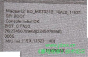

  故障原因分析:上电,测得开关电源的输出电压同“例1”,判断故障出在主板.上。查看开机打印信息,如图3所示,系统自检正常,说明CPU、DDR电路工作正常。转向测量主板上的3.3V、1.8V电压,发现3.3V电压仅为0.6V。测3.3V负载无短路现象,判断UT1不良。将UT1换新后试机,故障排排除。
