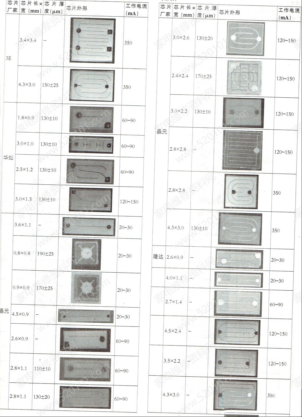

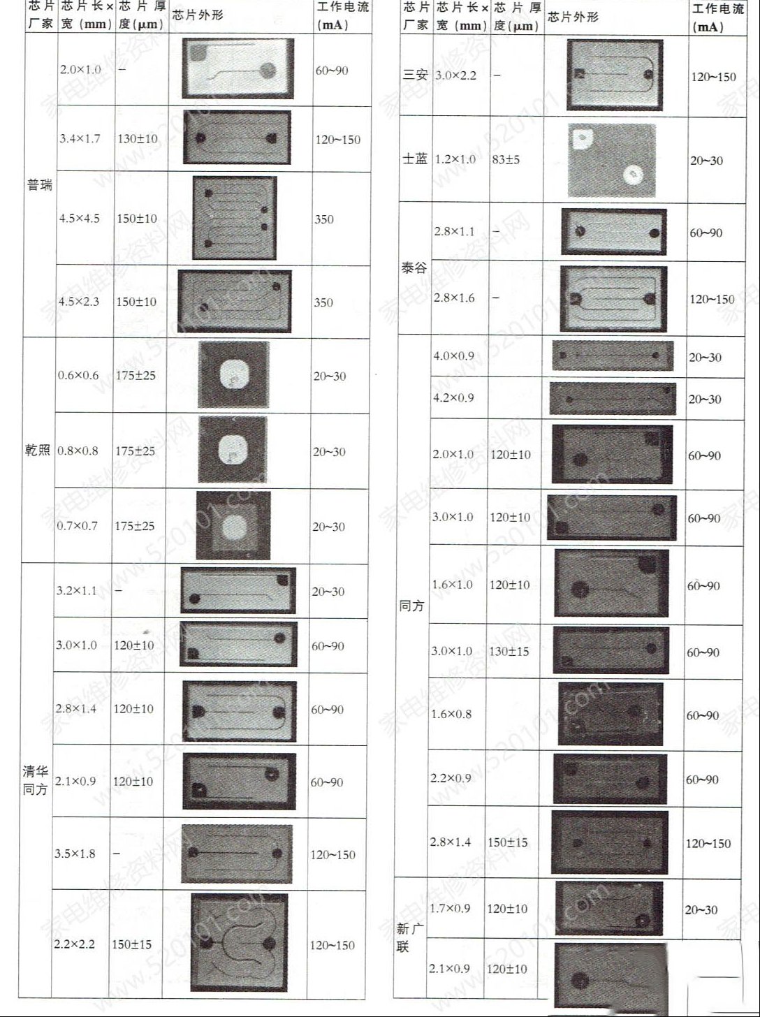

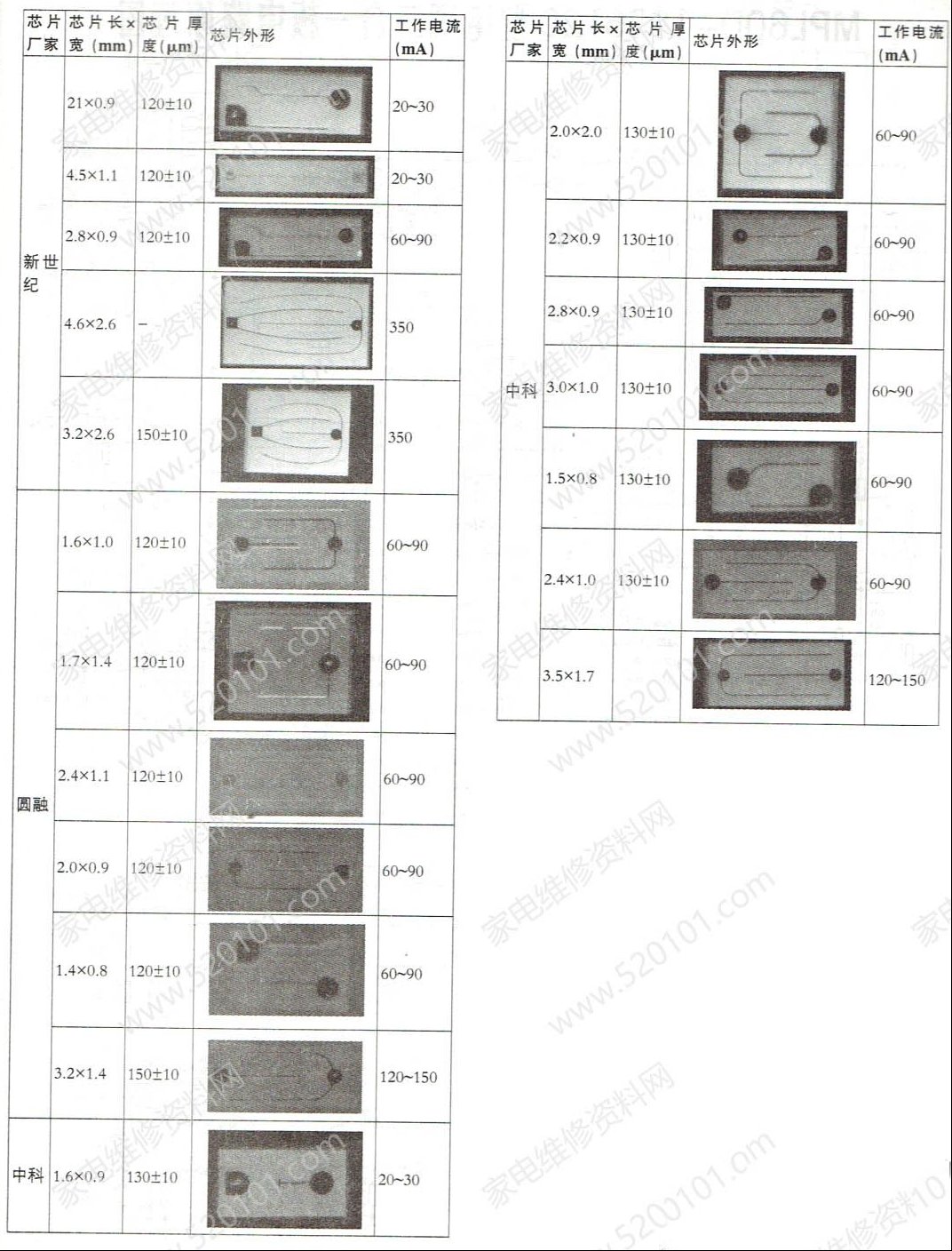

常用贴片LED芯片尺寸与工作电流对照表
