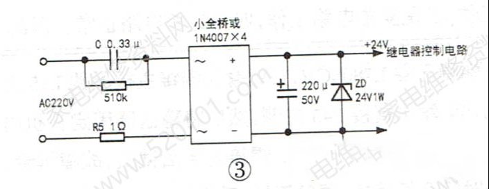

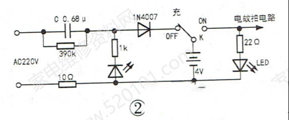

         同上耐压电容串联在市电进线中则起降压限流作用,整流后可输出低功率、小电源直流电,简单实用,广泛用在充电蚊拍、小电筒LED灯、遥控插座等小电器中。另外,豆浆机、遥控风扇、电饭煲、电炖盅等电器的控制电路也常采用这一方式,而不用笨重的电源变压器和复杂的开关电源。须注意的是,电容降压整流电路因负荷变化会导致输出电压变化极大,可从几伏到二百多伏,应加限流电阻和稳压二极管(ZD )加以保护并灵活运用。
         图2为电蚊拍、小电筒的充电电路。因充电电池用脉动直流充电更好,故不用电解电容滤波。正常充电时,端电压为4.5V~6V;当充电电池或引线损坏开路后,端电压会升至一二百伏。在LED灯电路中,充电时接通LED,LED易过压损坏。因此,在该类电路中,应将充电与灯开关接成互锁状态,以保安全。
         图3为一款智能遥控插座电源简图,因长年夜间通电待机,易烧坏R和ZD。另外,笔者有一只1.5V石英钟,走走停停,冷天尤甚,拆开机芯加油无效。想起贵刊曾介绍提高电压解决,于是利用旧节能灯小电路板改装,降压电容C容量用0.01uF/400V,滤波电容采用100uF/16V电解电容,输出电压升到+1.8V,石英钟工作正常。
