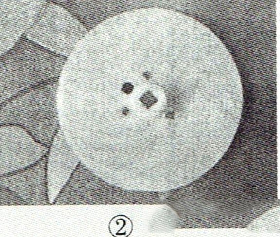

    一块胜利V9802A+数字万用电表,用了两三年后,多个挡位均出现接触不良现象,要往复转动几下量程开关才能接触上。打开后盖,拆下量程开关,清洗、调整开关铜触片,效果仍不理想。一天,笔者看到用弃的球拍乳胶膜薄(也可从旧乳胶手套上取一块),决定利用乳胶膜薄弹性好、不易老化的特点修复数字电表的量程开关。
       首先把量程开关转到易从显示内容识别所测物理量的挡位,拆开后盖,拧下印刷电路板上的固定螺丝,摘下印刷电路板,就可看见量程开关的固定盘和转动盘,如图1所示。在固定盘和转动盘间做好标记(最好用手机拍下来),以便修复后安装。取下固定盘和转动盘,并分开,如图2所示。

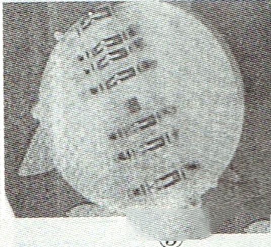

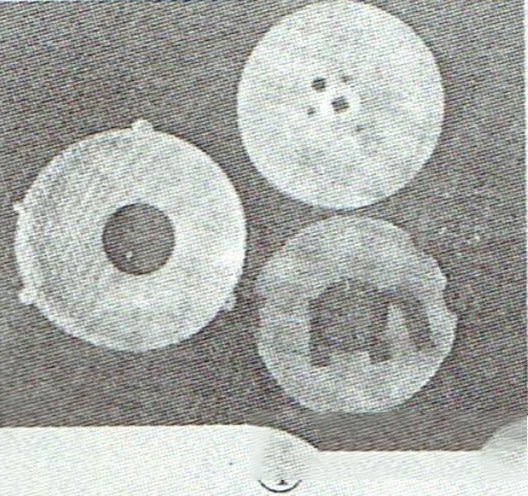

        在转动盘正面槽缝中有7片铜触点,用墨水笔在每个触片缝边上作记号,如图3所示,用镊子取下7片触片,在转动盘上垫一块乳胶膜,用剪刀剪去多余的乳胶膜及固定盘内圈缺口对应部分,如图4所示,接下来把乳胶圆片装在固定盘与转动盘之间,按照记号对准固定盘与转动盘,再装上转动盘挡槽中的铜触片。最后按照记号装好印刷板,微调挡位旋钮。检查无误后,接上9V电池,检查各挡位是否正常。
