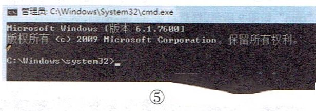

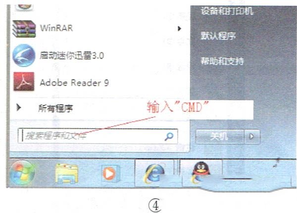

  2、在搜索框内输入“CMD" ,如图4所示,然后按回车键,这时出现CMD界面,如图5所示。

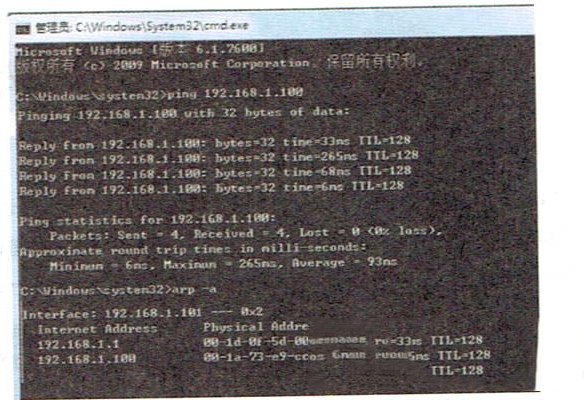

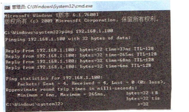

  3、输入网络电视的IP地址,例如电视的IP地址是192.168.1.100,则输入"ping 192.168.1.100”后按回车键,这时出现如图6所示界面,然后输入"arp a"后按回车键,出现如图7所示界面,则“192.168.1.100"后面的字符串“00-1a-73-e9-cc- cc"就是该网络电视的MAC地址。

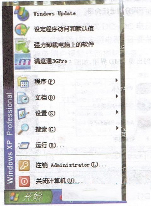

  1、点击电脑桌面左下角的“开始”图标,这时会出现如图8所示菜单。

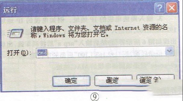

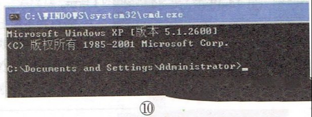

  2、选择“运行(R)-.."并确认,在弹出的对话框中输入"cmd",如图9所示,然后点击“确定"按钮,这时出现CMD界面,如图10所示。

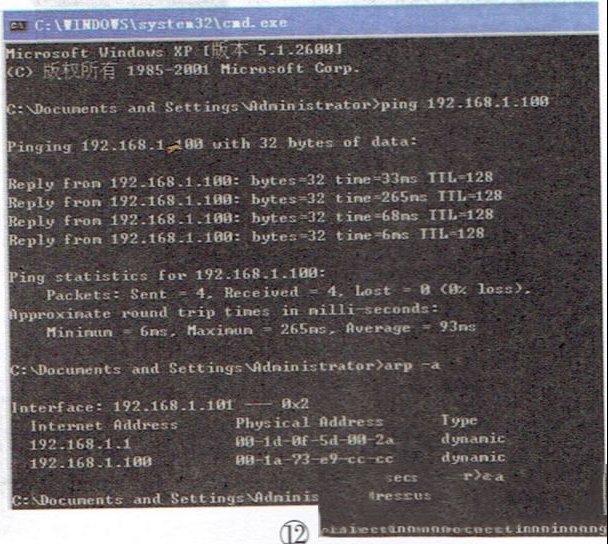

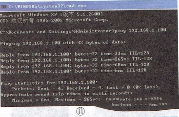

  3、输入网络电视的IP地址,例如电视的IP地址是192.168.1.100,则输入"ping 192.168.1.100"后按回车键,这时出现如图11所示界面,然后输入“arp a”后按回车键,出现如图12所示界面,则“192.168.1.100"后面的字符串就是该网络电视的MAC地址。
