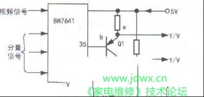

    收到同行送来的故障机壹台索尼KLV-46V380A型液晶彩电,故障表现为是屏显字符正常,在视频或分量输入状态下屏幕上只有横条纹,如图1所示,输入HDMI信号图像正常。
         因为HDMI信号是数字信号,视频和分量信号都是模拟信号,所以本机故障点在模拟信号选择和处理电路中。查看主板AV输入信号插座旁边有一块BH7641芯片,查资料得知这是一块模拟信号选择电路,选择后从芯片的国脚输出亮度信号Y(分量输入)或视频复合信号V(视频输入),34脚输出色度信号C (分量或S输入),局部电路如图2所示。

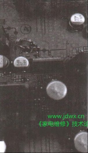

         用示波器测量35脚有复合视频信号输出,但射极跟随器Q1的e极却是一串杂波;测Q1的b极直流电压为1V,但e极电压为0V,这明显不正常(PNP管正常时,e极应高于b极电压0.6V)。细看线路板,发现Q1的e极与5V相连的贴片电阻已脱落。找来一只1k的电阻补上,如图3所示,上电开机,图声正常,故障机修到这里,终于修好值得探讨。。
         笔者已经遇到过3例同故障的该型机,其原因均是,上述电阻脱落引起,看来这应是该型机的一个通病。
