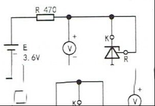

  2、431的检测
          为判断三端精密稳压块431的好坏,可按下述方法制作一个检测电路。用手机电池一块(3.6V~4.2V),470Ω电阻一只,三孔插座一只,导线若干,接成如图4所示电路即可。如果插入431后,万用表读数为2.5V左右(2.4V~2.6V),那么可判定这只431是好的,否则431是坏的。

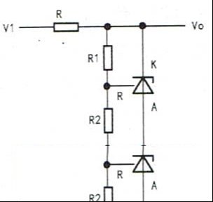

        三端精密稳压块的稳压示意图,如图5所示,输出电压Vo的大小与控制端R的电压值有关,也就是说与分压电阻R1、R2有关;Vo=(1+R1/R2)x2.5V。
      当控制极R与阴极K短路时,即R1=0Q,则Vo=2.5V,这就是图4的检测原理。
