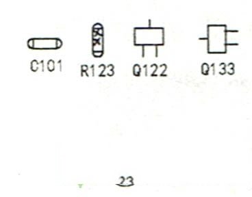

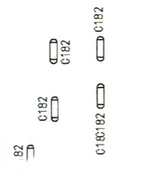

    在液晶彩电中,贴片元件众多,加之电路板上元件密集,尤其是主板与逻辑板电路,在这种情况下,贴片元件的位号标注也颇有讲究,通常情况下,贴片元件位号标法与该贴片元件的安装方向一致;如果元件是横向安装的,那么它的位号标注也是横向的,如图1所示;如果元件安装是竖向的,那么它的位号标注也是竖向的,如图2所示。

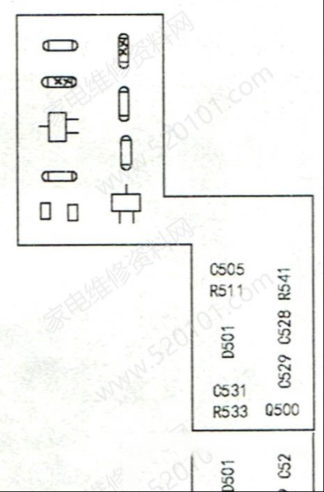

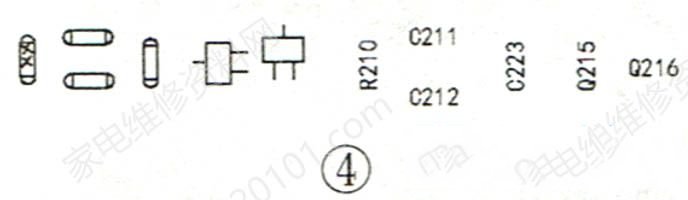

        从位号的标注位置看,可分为直接标法与间接标法两大类。直接标法就是把位号直接标在贴片元件的旁边,如图3所示。这种标法一目了然,很好识读。间接标法就是在-块无元件区域将多个位号按照贴片元件的顺序走向标在一起,识读这种标法,要通过分析、比对,才能找到各自的“对象”,下面举例说明。
        例1:一主板的某部位元件标注如图4所示,左数第一个竖向贴片元件是R210,接着两个横向贴片元件,上边的为C211,下边的为C212,紧接着的竖向贴片元件是C223,倒数第二个竖向贴片元件为Q215,最后一个横向贴片元件为Q216。

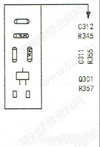

        例2:一电路某部位元件的标注如图5所示,这种标法是把贴片元件用方框圈起来,然后用箭头指向位号所在区域,上数第一个横向贴片元件为C312,接下来横向贴片元件为R345,两个竖向贴片元件分别是C311、R355,例数第二个横向贴片元件为Q301 ,最后一个横向贴片元件R357未安装。
        例3:一主板电路的某区域元件标注如图6所示,这种标法是把贴片元件和它的位号用方框圈在一起,其元件的位号识别法与上述相同,如左边这列中,元件位号分别是C505、R511、D501、C531、R533。综上所述,在识读贴片元件的位号时,可通过用“三看法”来辨别:一看贴片元件的个数,二看贴片元件的走向,三看贴片元件的种类。
