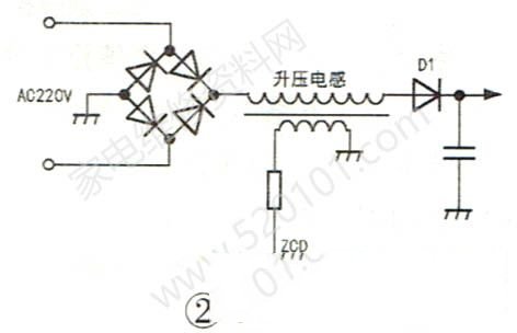

        液晶电视PFC电路也有一个过零检测电路,如图2所示,它由PFC升压电感上的副绕组来检测,当PFC电感上的电压为0时,副绕组感应电压也为0,这个信号送控制芯片作为过零信号,英文缩写ZCD。这个过零信号和上述豆浆机过零信号作用有所不同,它是为了让开关管的起始工作点和输入的脉动电压同步,以提高电路的功率因数。许多开关电源芯片也有ZCD引脚,以检测开关变压器副绕组上的感应电压,让开关管在开关变压器中电流为0时才导通,以避免大电流冲击,降低开关管功耗和减小电磁干扰。

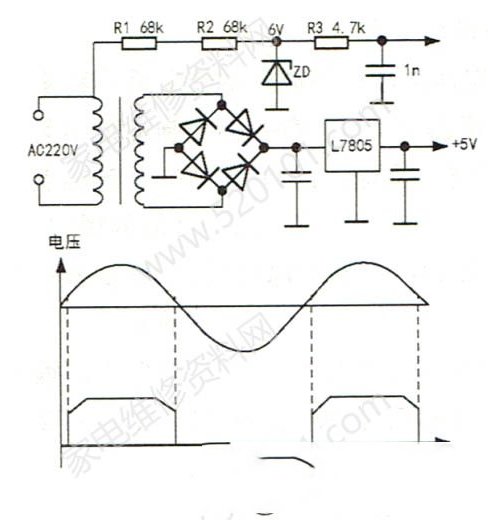

        一种洗衣机的过零检测电路如图3,该洗衣机220V交流电源和低压部分没有隔离元件,低压+5V和AC220V是连通的,过零信号直接从AC220V取样,经取样电阻R1、R2降压由zD稳压管钳位为6V矩形波,由于220V交流电压负半周时稳压管正向导通,导通电压仅0.7V,所以一个周期内只有一个正向矩形波,矩形波的上升沿是一个过零信号,下降沿又是一个过零信号。由于稳压管的反向击穿曲线比较缓,所以这个脉冲的二个角是圆的。由于矩形脉冲较宽,在6V稳压管上可以测到2V左右的直流电压。

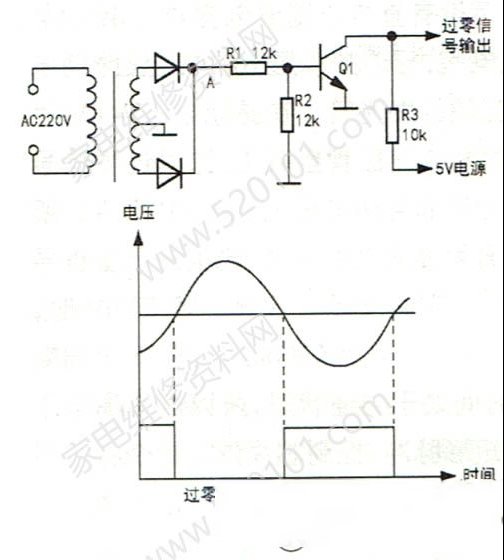

        空调的室内风机也需要调速,一种过零检测电路如图4,它是用三极管来检测的,脉动电压低于0.6V时Q1截止,过零检测信号输出高电平,平时为低电平。e如果过零检测电路出故障,控制芯片检测不到过零信号会停止工作或发出故障代码。在图1或图4电路中,因为光耦或三极管绝大部分时间处于导通状态,所以用万用表直流挡测过零信号只有一个很低的直流电平,实测约0.18V ,如果电压>1V或为0,则过零信号肯定有问题,一般R1阻值变大或开路情况较多见。
