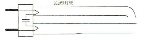

        对于常用的11W节能台灯电路,检修思路同上,不同的是长u型灯管安插在上方的反光灯罩内,而电路板在底座里,谐振电容则藏在灯管端头的铝皮内部,如图2所示,用数字表电容20nF挡测两管脚可测出电容量。
        若无容量,一般为灯丝断了;若短路,则是谐振电容击穿,可拆开铝皮更换。管脚与灯丝引线压接处有的也会接触不良,焊牢即可。电路板烧毁难修的,可直接用11W~13W的节能灯小电路板代换。      在实修中发现,小电路板和灯管同时损坏的极少,且灯管损坏远多于小电路板。富余的小电路板除了移花接木修节能灯外,可拆零件,可作AC整流,还可另配脉冲变压器改装成稳压电源。
