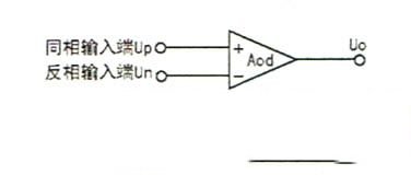

         运放有两个输入端(一个是反相输入端uN,另一个是同相输入端uP )和一个输出端uO,如图2所示。同相输入端表示输入电压与输出电压相位相同,若uP >0,则uO >0;uP <0,则uO<0。反相输入端表示输入电压与输出电压相位相反,若uN>0,则uO<0;反之uN<0,则uO>0。

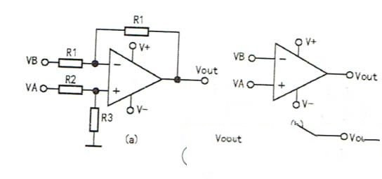

         图4(a)是由运算放大器组成的差分放大器电路,输入电压VA经分压器R2、R3分压后接在同相端,VB通过输入电阻R1接在反相端,RF为反馈电阻,则放大器的增益等于RF/R1。当R1=R2=0(相当于R1、R2短路).R3=RF=无穷大(相当于R3、RF开路)时,差分放大器处于开环状态,则放大器增益接近无穷大,输出电压Vout接近正、负电源电压,这就是比较器电路,其电路如图4(b)所示。

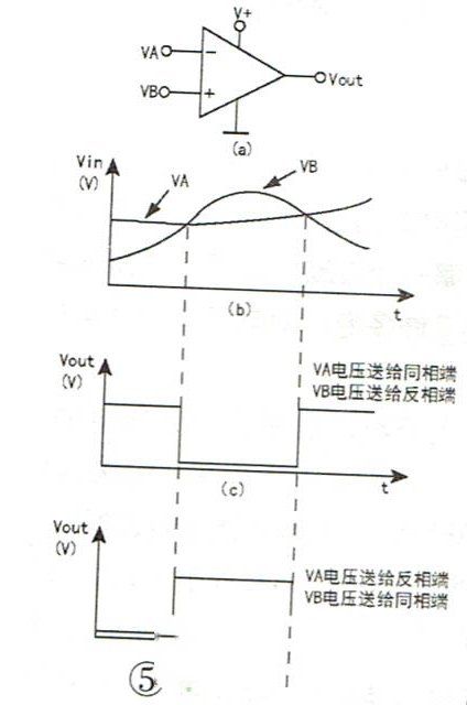

         电压比较器的电路符号如图5(a)所示,它有两个输入端:同相输入端(“+”端)及反相输入端(“-”端),还有一个输出端Vout(输出电平信号),同相端输入电压VA,反相端输入VB。另外,对于单电源比较器而言,还设有电源V+及接地端;对于双电源(正、负电源供电)比较器而言设有正电源V+及负电源V-端。
        为了说明电压比较器的工作原理,假若VA和VB的变化如图5(b )所示,在时间0-t1时,VA>VB,Vout输出高电平;在t1~t2时,VB>VA,Vout输出低电平;在t2~t3时,VA>VB,Vout输出高电平。根据Vout电平的高低,便可知道哪个输入电压大。
       如果把VA电压送给反相端,VB送给同相端,VA及VB的电压变化仍然如图5(b)所示,则Vout输出如图5(d)所示。与图5(c)比较,其输出电平倒相。

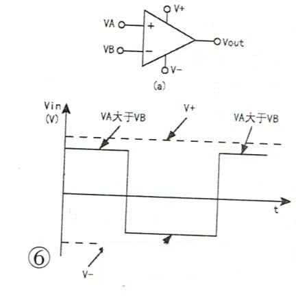

         双电源比较器的电路符号如图6(a)所示。如果输入电压VA.VB电压仍如图5(b)那样,则它的输出电压如图6(b)所示。

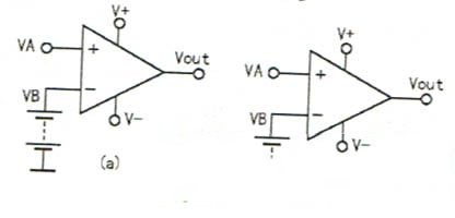

         如果输入电压VA与某一个固定不变的电压VB相比较,如图7(a)所示。此VB称为参考电压、基准电压或阈值电压。如果这参考电压是0V,如图7(b)所示,则该电路一般用作过零检测。

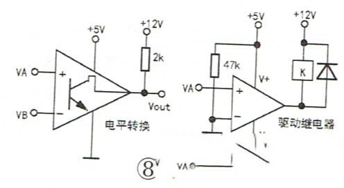

         运算放大器的末级通常采用推挽输出结构,输出端无需接上拉电阻,并且输出端不能并联。电压比较器通常采用集电极开路结构(只有极少部分采用互补输出结构,无需上拉电阻),需外接-只上拉电阻,或者直接驱动不同电源电压的负载,如图8所示。电压比较器这种单极性输出方式,容易和数字电路连接,并且输出端也可并联,构成与门,常称作“线与”。
