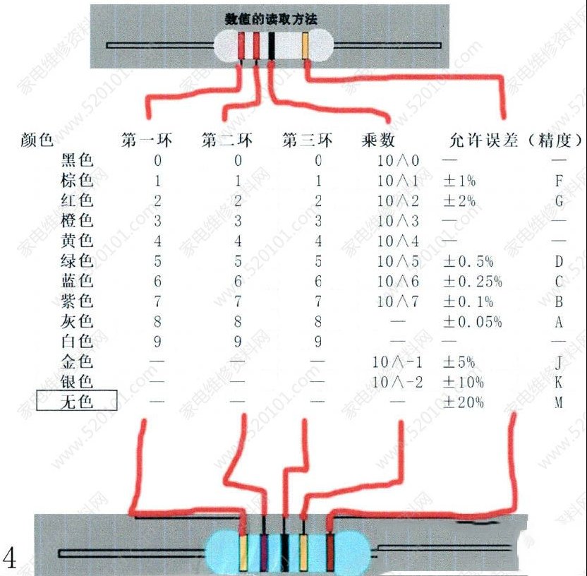

     色环电阻分为4环电阻和5环电阻,可以根据电阻身,上的色环来了解其阻值,第-一环第二环第三环为常数,第四环为0的个数,比如电阻器身上的颜色为棕棕红黄金,根据下面色环对照表可读出为1120000Ω,为了方便读取,我们常读作1.12MΩ。

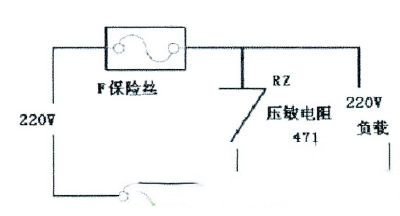

       压敏电阻:对电压敏感的电阻;按照类别可以分为正电压系数和负电压系数。
       正电压系数:随之电压的升高阻值变大。负电压系数:随着电压的降低阻值变小。我们常用的是负电压系数的亚敏电阻。
        压敏电阻一般并联到火线和零线直接,当上图中的市电220V电压升高时,后面的亚敏电阻的阻值也会随着变小,电压高到一定数值时亚敏电阻会导通直接让前面的保险丝“F”熔断,切断给后方电路供电,从而保护后面的负载。

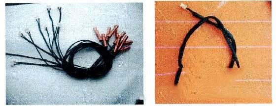

        热敏电阻:热敏电阻分为正温度系数电阻和负温度系数电阻,止温度系数电阻会随着温度增高阻值变大,负温度系数电阻会随着温度增高阻值变小。
        空调中常见的温度传感器就是负温度系数电阻,检测温度。

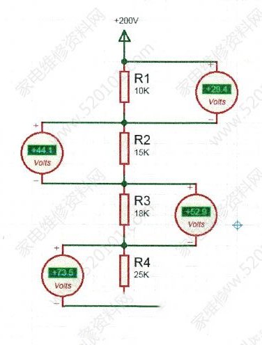

  4、电阻的串并联
          电阻串联特点:越串阻值越大串联电路特点:串联电路电流处处相等,各个电阻两端电压相加等于总电压。
       上面的串联电路的计算方法:
     第一、先算出总阻值,即R1+R2+R3+R4=68K ( 68000Ω )
     第二、根据欧姆定律算出电流,电压六电阻=电流即: 200÷68000=0.00294117(A) =2.94 (MA)
     第三、求各个电阻的两端电压V=l*R。
     R1端电压=2.94*10=29.4V
     R2端电压=2.94*15=44.1V
     R3端电压=2.94*18=52.9V
     R4端电压=2.94*25=73.5V
     串联电路中各个电阻的端电压相加就等于总电压。

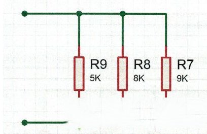

        多个电阻并联的计算方法:
        第一:先求出各个电阻的电导G=1=R,单位“S”千进制
        R9G: 1 ÷ 5000=0.0002S
        R8G: 1 ÷ 8000=0.000125S
        R7G: 1 ÷ 9000=0.00011111111S
        第二:把各个电导的数值相加之和求出等于0.0004361111
        第三: 1 ÷0.00043611111-2292.99 2 =2.292K
        注意:计算以上数据时一定要统一到相同单位。
