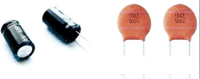

        电容分为有极性电容和无极性电容,有极性电容有正负极,无极性电容没有正负极;电容的耐压是指电容两端可以承受的最高电压,我们一般选择高于工作电压的2倍;电容具有通交流隔直流的作用。
  2、电容的标识

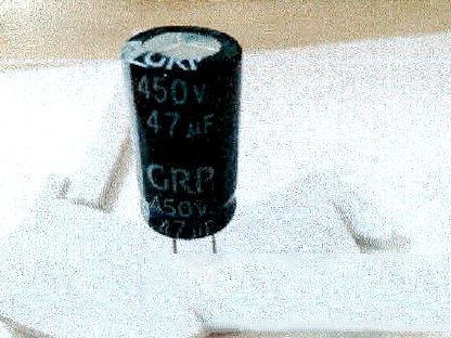

         第一:直接在电容本身标识其参数,比如下图电容。
         标识其容量为47uF,耐压为450V。

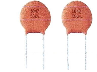

         第二、三位说标识法,例如下图。

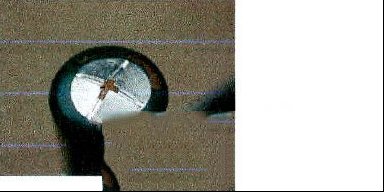

        其容量标识104,表示为100000pF耐压为500V,其单位统一为pF,如果身上没有表示其耐压值,一般其耐压为50V。电容常见的故障为短路,断路,容量减小,鼓包漏液。
        电容一般故障用万用表电容档可以测出其容量来判断好坏。
