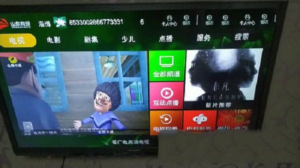

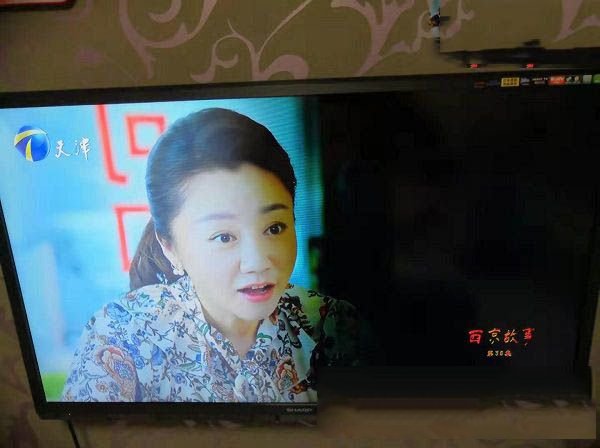

    最近又成功撕了一个夏普46寸的耳朵,前段时间成功撕了一个65的夏普电视,一个42寸LG屏电视,一个70寸夏普电视,60寸夏普电视撕了耳朵挂了,还有一个42寸的耳朵撕了也挂了。关于撕耳朵,我个人总结以下三点:1、在撕耳朵前两边必须都有耳朵;2、逻辑板2条排线断开一半另一半可以有图像的情况下;3、全拼运气。
