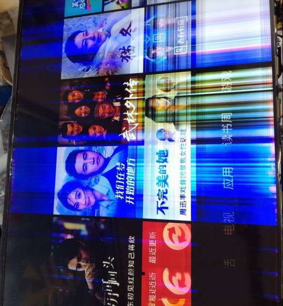

    在讨论撕耳朵这个话题之前,我们先普及一下液晶屏的制造:现在多用16;9的屏,16基本是9的两倍长度,所以屏只在Y轴做了桥驱,X轴没做。那为啥Y轴要做桥驱呢?屏内每个像点都有根透明的蒸发导线引至屏边。也就是Y轴的导线长度近一米,内阻相当大,只用一个驱动时,电传从左到右会有时差及电位影响。关断就更严格了(内屏有像数点那么多的透明场效管),为使显示效果更好,就在大屏幕(32吋以上)采用桥驱的方式工作,让Y轴长度减少一半,这样一来图像是好了,但桥驱Y轴对电路要求极高,两边的Y轴一但不是同步工作,那抖动的图像就出现屏上了。

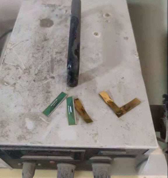

       X轴长度还没到需要用桥驱的地步。朋友们,知道桥驱的基本原理后。应该知道采用;割一刀、绝缘法、撕耳朵都不是真正的修屏。
       这样子做的话两个驱动变一个。功耗会加大、发热会更严重,更易损坏。(暂不管图像质量的情况下)。现在厂家是能省一分是一分,决不会做个备用Y驱给你用的。
       基本上很快损坏的,想想三星屏为何特别多抖屏损坏的吧,因为牠把Y驱做在玻璃里面了,散热不良、局部发热变形引起蒸发导线与芯片接触不良,真正的修复只能是压屏。
         采用非正常手法修屏的,一定先通气客户后患,方可动手,千万别自做聪明以为可以修好屏了能保用多久。
