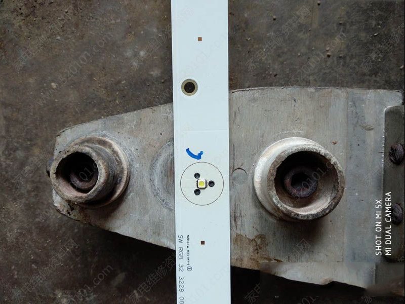

    1、首先要准备PPR热熔器一个

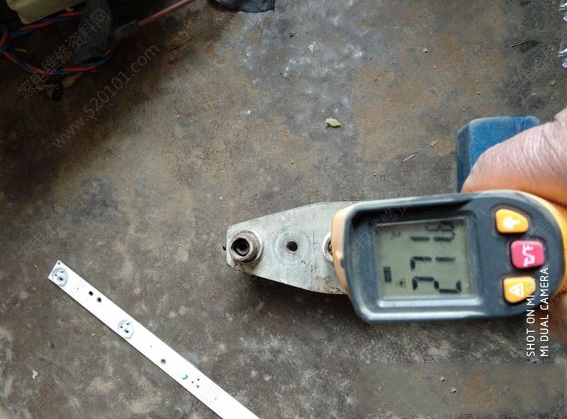

  2、用红外测温仪把温度调到260-280°

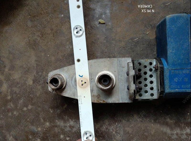

  3、放上灯条

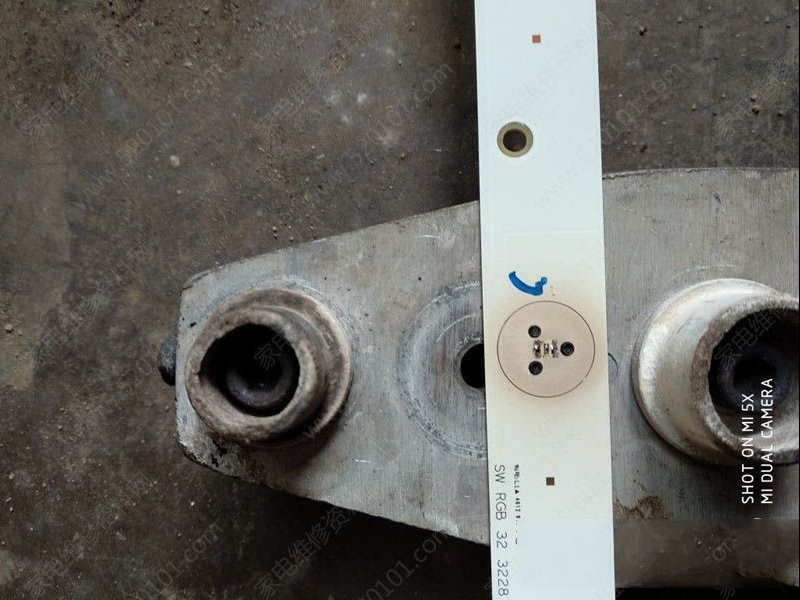

  4、焊接
  5、发黄是因为我反复焊接的结果,只要耐心操作 基本一次都可以成功。
  6、谢谢大家,欢迎大家分享维修心得和经验。
