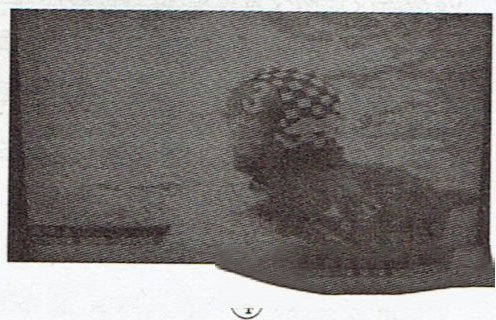

         值得注意的是,此处所说的图像上有暗区或暗影,是指某一区域的图像亮度偏暗,但图像彩色、对比度基本正常。在实际维修中,还有一类暗区或暗影故障,指的是暗区或暗影内无图像,如图1所示,其故障原因多为液晶屏损坏,也有极少数是逻辑板异常(具体原因多是VGH电压偏低)。

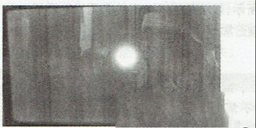

         若液晶屏内部分灯管或LED灯条不发光或发光暗,则对应位置的背光亮度下降,从而表现为图像亮度不均勻或图像上有暗区,但暗区的分界线不明显且不整齐,如图2所示。背光源局部工作异常的原因通常有:一是相应区域的灯管或LED灯条连线或接插件接触不良,二是某灯管或LED灯珠损坏或性能不良,三是灯管的高压端头对屏体打火,或LED灯珠的引脚虚焊;四是对应的背光驱动电路异常,如高压变压器的高压绕组匝间短路LED 的恒流控制管性能不良等。

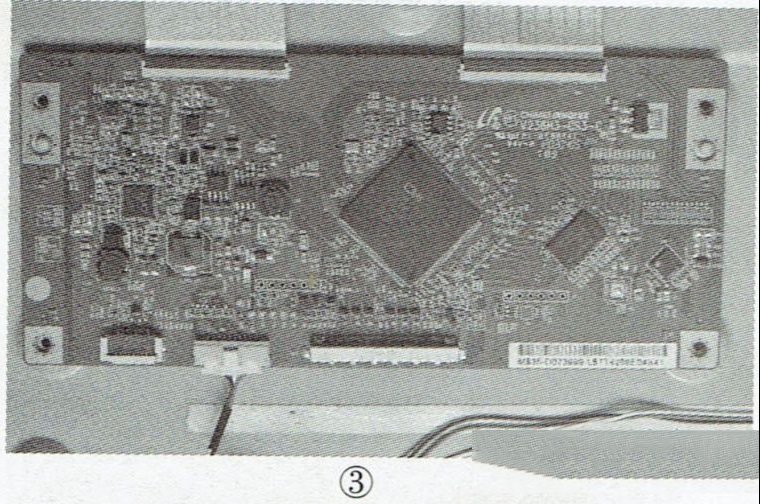

         在部分液晶彩电的逻辑板上,有-条排线与背光驱动板相连,如图3所示,其功能是在逻辑板检测到图像内容为暗背景(如夜景)时,输出信号给背光驱动板,让背光驱动板在一一个周期内的点亮背光源的时间缩短,即降低背光源亮度,以达到节能的目的。若逻辑板上的自动光控功能异常,则可能误控背光驱动电路,使背光变暗,从而出现图像暗故障。

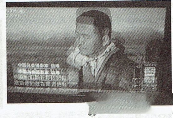

         (5)逻辑板上的VGH电压偏低
          VGH为液晶面板TFT管的开启电压,正常值约为+26V左右。在部分液晶屏中,若该电压低至只有几伏时,则会出现图像暗淡、对比度差,类似CRT彩电显像管老化的现象,如图4所示。

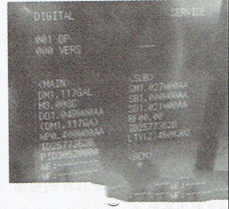

         第一步:在无信号蓝屏时,或输入多类信号源信号进行观察,若图像亮度异常情况无变化,则说明故障原因是背光异常,接下来按下一步骤进行检修;若亮度异常情况有变化,则重点检查主板及逻辑板电路。的对于图像亮度暗故障,可先进入总线,查看屏参数据是否正确,如图5所示,倒数第4行便为屏参选项,此时显示的屏型号是LTY(z)460HT02。

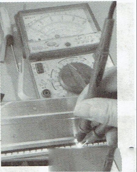

         第四步 :检查背光驱动电路的升压电路及亮度调节电路是否正常,也可给背光驱动电路接上相应的假负载进行检测,如正常,则表明故障部位在背光源,这时可用灯管或LED灯条检测工具对背光源进行检测,以确认背光源有无问题。

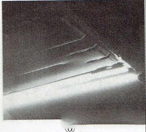

         第五步:若确认背光源有问题,则拆开液晶屏,先进行以下直观检查:(1)背光源连线及插座是否接触良好,(2)LED灯珠的芯线处有无发黑损坏现象,(3)LED灯珠的引脚有无开焊现象;然后上电后观察灯管或LED灯条的发光情况,如图6所示。
         若某一串LED不发光,则先检查该灯串的连接线,再外加3V~4V的直流电压,或者用指针万用表的电阻挡(数字万用表的二极管挡)对该灯串中的每只LED进行检测,如图7第六步:对于逻辑板与背光驱动板之间有连接排线的,先拔下该连接线试机,若故障机修到这里,终于修好值得探讨。,则表明故障系逻辑板对背光驱动板的误控所致,即逻辑板上的自动光控功能出现了异常。从实际使用情况看,即使在正常情况下,拔下自动光控功能排线,即停用自动光控功能,对收视效果也无影响。第七步:对电视机进行软件升级。

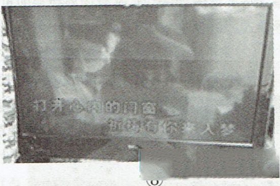

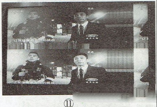

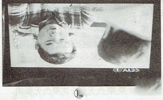

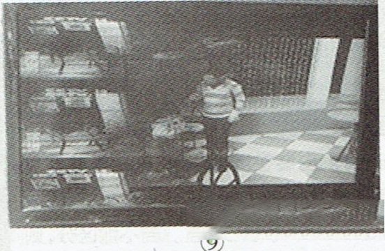

         图像线性不良或中心异常的具体现象有:(1)在水平或竖直方向,满屏或局部图像出现拉长或压缩现象,如图8所示(上部图像压缩); (2) 图像的某个区域有折叠现象,如图9所示;(3)图像上有重影现象,如图10所示;(4)图像中心异常,如图11所示;(5)图像上下或左右颠倒,如图12所示。
         前三类故障表现为的原因多是液晶屏内部的行、列驱动电路异常,或者与液晶面板相连的排线损坏,这两种原因常统称为液晶屏坏。图像中心异常故障多发生在更换主板、逻辑板或液晶屏后,其本质原因是主板程序与所配用的液晶屏不匹配,这时需重新升级主板程序。另外,逻辑板上时序信号处理电路异常也会导致图像中心异常。
        对于图像颠倒故障而言,其常见原因主要有以下三点:
        (1)相关选项数据设置不正确在部分液晶彩电的菜单或总线中,有“倒屏”、“图像翻转"或“屏镜像”等选项,改变该项数据即可改变图像的显示模式。
        (2)显示模式或控制端电平错误部分液晶屏设有显示模式或控制端,常用“L-R"表示左右颠倒模式控制信号,"U-D”表示上下颠倒模式控制信号,若这些控制信号的电平错误,则会出现图像颠倒故障。例如:在LC320EXL液晶屏中,逻辑板的①脚即为图像上下颠倒控制端。
        (3)程序数据错误在液晶彩电生产中,由于同一型号主板可能要配接不同型号的液晶屏,而在这些液晶屏中,有的逻辑板安装在屏的上部,有的安装在屏的底部,这两类液晶屏所需的上屏信号“成分”必有差异,则要求主板的程序需与之对应。若不加区分,则必然会出现图像颠倒现象。正是基于这个原因在许多液晶彩电生产厂家的升级程序命名中,常出现“倒屏程序”的标注。
  2、故障检修步骤与方法
        若图像水平或竖直方向上线性不良,或者有折叠现象,先检查逻辑板上的时序信号处理芯片温升是否正常,再用手按压该芯片,看故障表现为能否消除,若能消除,则是时序信号处理芯片引脚接触不良,补焊即可;若故障无变化,则判断液晶屏损坏,在无专用设备与配件的情况下,无需再进行下一步检测。对于图像中心异常,则先进行软件升级,如无效,再检查逻辑板的时序信号处理电路。若图像颠倒,则先进入菜单或总线,看有无“倒屏”、“图像翻转"或“屏镜像”等选项,如有,则调整该项数据使图像正常;如无,则需对电视进行软件升级。
        例如:在长虹ITV32850EB 、ITV42850EB、ITV46850EB等型液晶彩电(LS28/28i机芯)冲若图像上下颠倒,则在TV或AV状态下,先按菜单键,再依次按数字键2、5、8、0进入总线,找到工厂菜单的第8项(设计模式),然后进入第7子项(其他模式),选中“屏镜像”一项,改变该项目的状态值后遥控关机,然后再开机即可。
        对于设有水平和垂直显示模式选择功能的液晶屏而言,也可先查看屏资料找到逻辑板接口中的显示模式设置端,或者查看主板图纸,找到主板上LVDS上屏插座中的显示模式控制端,然后上电测量其电平状态,若为高电平,则断开原电路,改接一只47Ω~100Ω电阻到地,使之变为低电平;若原为低电平,则断开原电路,外接一只1kΩ的电阻到+5V或3.3V电源上,使之变为高电平。

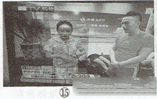

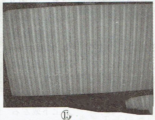

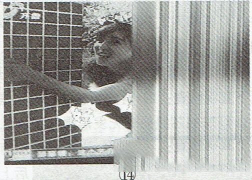

       该类故障包括的具体现象有:(1)满屏彩条,如图13所示;(2)图像上有竖线、竖带或横线横带,如图14所示,或屏上局部区域有竖线、竖带或横线横带,如图15所示;(3)图像上有干扰条纹或干扰点,如图16所示。

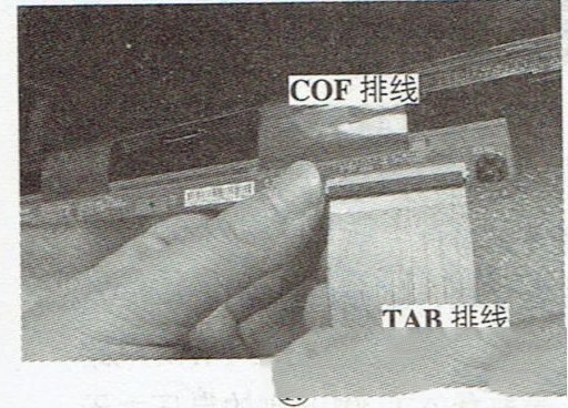

         在液晶彩电中,逻辑板输出的时序信号经TAB排线送给液晶屏内部的行、列驱动电路,变换成薄膜晶体管(TFT)的控制信号,然后通过COF排线送给TFT管,如图17所示。
         提示:逻辑板与列驱动电路相连的薄膜软排线称为TAB线。行、列驱动电路与液晶面板内部电极相连的柔性线路板称为COF线。TAB 是英文“Tape Aotomated Bonding"的简称,其意思是各向异性导电胶连接方式,这是一种用各向异性导电胶分别固定在LCD和PCB上的安装方式,具有安装方便、可靠性好等优点。COF是英文“Chip On FPC"的简称,其意思是将IC固定于柔性线路板上。该连接方式的集成度较高,外国元件可以与IC一起安装在柔性PCB上,这是一种新兴技术。

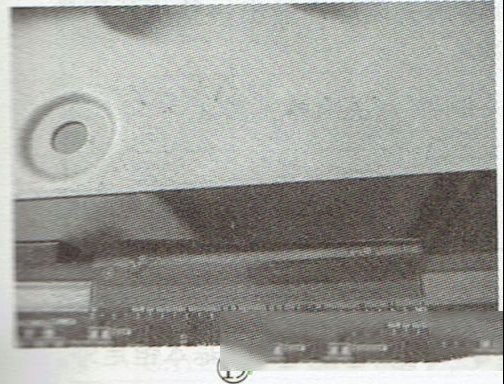

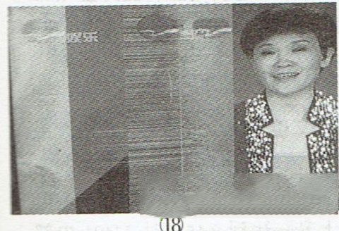

         若行、列驱动电路局部异常,或TAB、COF排线接触不良,其对应行或列所在位置的TFT不动作,则会表现为亮线、亮带、黑线、黑带或某种彩色的线(或带)。例如:一合BRAVIA-R400B液晶彩电(sONY公司生产),其屏内COF排线与液晶面板接触不良,此时显示的图像如图18所示。
         对于上述接触不良的判断方法如下:开机后用手轻轻按压位于逻辑板一侧的液晶屏边框,如果条纹有变化,则说明屏内的连接排线确有接触不良处,其故障易发部位在TAB或cOF排线的线头处,如图19所示。
         提示:液晶屏损坏所导致的横线、横带或竖线、竖带,或者黑屏区域,它们的位置固定,分界线整齐,与有无图像或图像内容无关。

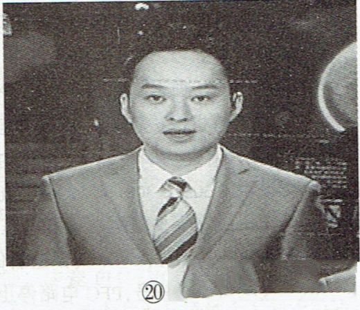

          主板在程序控制下对输入的TV.AV、HDMI等信号进行相应处理,最后输出LVDS信号送给逻辑板。若主板的程序数据错误,则会导致输出的LVDS信号格式与液晶屏不匹配,从而出现满屏竖条的现象。(4)主板上的稳压电路性能不良若主板上的稳压电路性能不良,则供电中的纹波系数过大,就有可能导致上屏信号中混有干扰脉冲,通常会表现图像上有干扰线或干扰点,如图20所示。

         第一步:仔细观察条纹的位置及具体内容。若条纹位置固定,且内容与当前的信号源种类、图像内容无关,则可判定故障部位在液晶屏中。若条纹位置不固定,或者条纹内容不断变化,或者条纹时有时无则进行下一步检查。对于TAB、COF排线接触不良引起的竖线、竖带或横线、横带故障,若要彻底消除接触不良现象,则需用专用的设备进行热压焊处理(即常说的“压屏”)。
         在实际的应急维修中,可采用下述方法进行处理:先拆下液晶屏面框,用手轻轻按压行、列驱动电路的cOF线的线头位置,如横线或竖线消失,则说明故障原因确是COF线的线头接触不良。接下来找一块包装用的避震泡沫垫,剪成一个长条,其长度比软排线连接处稍长一点,厚度比软排线与铁皮边框之间的距离略厚一点, 然后将该泡沫垫放在软排线上面,如图21所示,最后一手压住泡沫垫一手将边框盖上去,利用边框把泡沫垫压在软排线上。由于泡沫垫在挤压后有向外的弹力,则对COF线的线头施加了一个压力,使其接触趋于正常。此法操作简单,但有时需多次调整泡沫垫的厚度,才能让故障表现为消失。

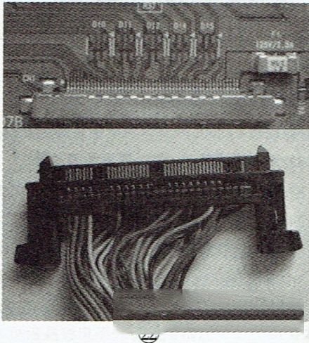

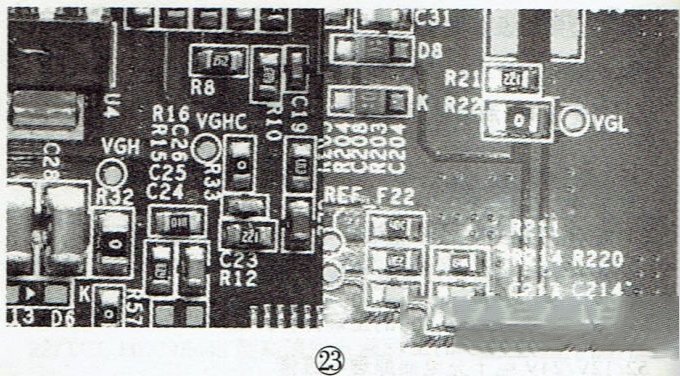

         第二步:检查上屏线的插头及逻辑板电路。先检查上屏线的插头接触是否良好,可用手轻轻碰触上屏线,看竖条有无变化,若有变化,则是上屏线接触不良,其接触不良部位多在与逻辑板相连一侧的金属触点上,如图22所示。接下来检查逻辑板上的时序控制芯片及其外围电路有无虚焊现象,然后测量逻辑板上各IC的供电电压(标注为VDD、VDA等)及VGH、VGL电压是否正常,尤其是VGH、VGL电压,如图23所示。
        若测得逻辑板上某电压不正常,则检查该电压的形成电路与负载;若电压均正常,则进行下一步检查。

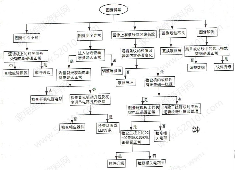

         该类故障的原因主要有以下三点:一是主板上的上屏信号格式控制电压错误,改变该控制端的电平即可;二是屏参数据错误,重新对电视机进行软件升级;三是主板上的图像解码电路异常,先检查其相关供电,然后更换解码芯片试之。综上所述,图像异常故障的检修流程如图24所示。

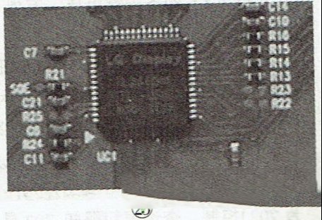

         例2:收到其他维修同行的一台LG 32LS3150-CA 彩电,图像上下颠倒。故障原因分析:该机的原发故障是背光亮、伴音正常,但无图像。检测后发现该机逻辑板(型号:6870C-0370A)上的保险管F1(1.5A/63V)熔断,上屏电压12V供电端对地阻值很小。进一步检查 ,判断逻辑板上的DC-DC电路有短路现象,因难以元件级维修,于是决定换板。R购回一块同型号逻辑板后上机,图像正常,但上下颠倒。怀疑主板上的程序数据有问题,写入同型号液晶彩电数据后,故障依旧。仔细对照两块逻辑版,发现原逻辑板上的R24(位于时序信号处理芯片的左下角处)没有安装元件,而新板上安装有一只电阻,如图25所示,是不是这只电阻的问题呢?拆下R24开机,图像正常。
         对拆下的电阻检测,其阻值为1k。分析认为,逻辑板上R24应与时序信号处理芯片的显示模式控制端相连,安装上R24时此脚为高电平,于是出现图像上下颠倒的现象。

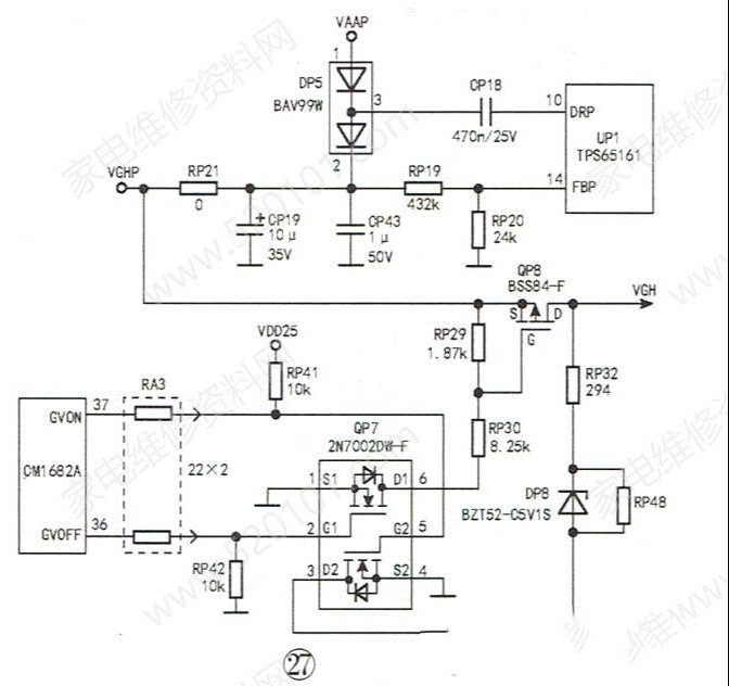

          例5:收到其他维修同行的一台 创维32L08HR 彩电(主板型号:5800-A8K220-0020),图像发白,且图像上有间距不等的竖条,如图26所示。随着时间增长,竖条的数量在慢慢地增加,并且各竖条的位置也不固定。故障原因分析:先后输入多类信号源试机,故障表现为一样。 怀疑液晶面板内的TAB或cOF排线接触不良,拆开面框,用手按压这两处的排线,故障表现为无变化,于是转向测量逻辑板(型号:V315B3-LO1REV.C1)的各关键电压,发现vGH电压仅为0.44V,明显异常。
          顺着线路查找, 发现VGH电压从P沟道场效应管QP8的D极输出,如图27所示。测得QP8的s极电压(与测试点VGHP相连)为22.3V,正常。根据电路分析,QP8应只是对vGH电压起到开/关作用,其导通与否受一只6脚贴片元件QP7(型号标注为702)控制。查询资料得知:702是双N沟道场效应管2N7002DW-F的代码。2N7002DW-F的主要参数如下:VDS最大值为60V,ID最大值为0.23A,栅极阈值电压为1V,内部的两只场效应管导通与否分别受②脚与⑥脚电压控制。
         结合到本电路,时序控制芯片CM1682A的面、④脚输出VGH时序控制信号GVOFF与GVON,通过排阻RA3分别加到QP7的②、⑤脚,当QP7的②脚为高电平时,其内部对应的场效应管导通,则⑥脚为低电平,QP8导通,输出VGH电压。测得QP7的②脚电压为2.45V,即②脚为高电平,则QP7的①、②、⑥脚内部的N沟道场效应管导通,其⑥脚为低电平,但实测⑥脚电压却约为22.1V,怀疑QP7异常。试着将QP7的⑥脚接地后上电,竖条消失,图像恢复正常。此时测得vGH电压升至22.2V,这说明故障原因确是QP7的①、②、⑥脚内部的N沟道场效应管损坏。将QP7的①、②、⑥脚悬空,找来一只3脚贴片N沟道场效应管2N7002 (VDS最大值为60V,ID最大值为0.3A),将其引脚对应焊好后试机,故障机修到这里,终于修好值得探讨。。另外,在后来检修采用该型逻辑板的其他型号彩电时,发现VGHP电压滤波电容CP19或CP43漏电,会将vGHP电压拉低到两三伏特,也会出现本例所述故障表现为。

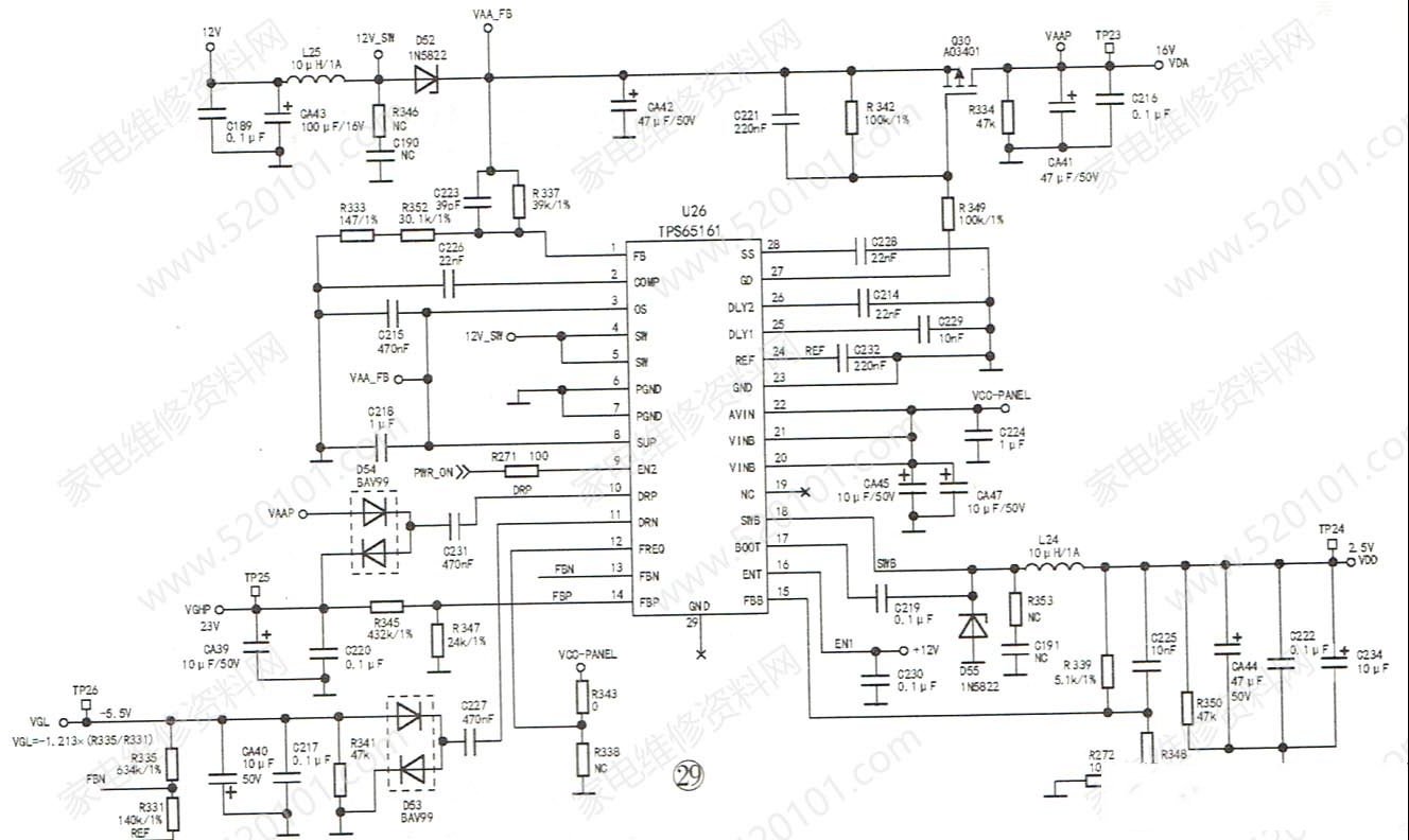

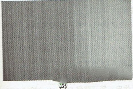

          例6:收到其他维修同行的一台长虹LT32710彩电(LS23机芯),无图像,屏上出现多根彩条,如图28所示。故障原因分析:仔细观察故障表现为,发现彩条的细节与位置均在无规律变化,基本排除液晶屏出问题的可能,怀疑故障出在逻辑板的TFT偏压电路中。
         本机配用奇美屏,且将逻辑板和主板电路做在一块板上。测量逻辑板电路上的关键电压,发现给屏驱动供电的VDD电压只有1.36V (正常时为2.5V)。此电压是由TFT偏压电路产生,如图29所示,TPS65161(U26 )的⑧脚输出的脉冲信号,经D55稳压、I24、CA44滤波后得到VDD电压。R350、R339、R348、R272为VDD电压的取样电阻,其取样电压反馈到U26的写脚,以调节(U26 )的⑧脚内部MOS管的导通时间,实现对VDD的稳压控制。检查上述元件,发现电阻R272一端已脱焊,补焊好后试机,故障机修到这里,终于修好值得探讨。。另外,在实修中发现当VDA电压降至约8V时(正常值为16V),在屏左侧会出现竖线。

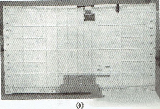

         例7:收到其他维修同行的一台TCL L32C12彩电(6M16机芯),蓝屏正常,接上信号后,图像上,有明显的拉丝干扰条纹。故障原因分析:检查该机电源板正常,代换电源板后放障依旧;怀疑主板有问题,但代换后故障仍未排该机液晶屏型号为LC320WXE(SBV2),分辨率为1366X768,上 屏电压为12V,内置10根EEFL灯管,其屏体采用塑料材质,如图30所示。
         笔者之前接触到的液晶屏的屏体均采用金属壳包装。金属壳不仅具有强度高的特点,关键的是还具有电磁屏蔽作用,而塑料壳不具有电磁屏蔽作用,本机故障是不是系电磁屏蔽不好造成的呢?试着在主板及逻辑板下方的塑料板上贴上修冰箱用那种铝箔纸,并在上屏线外绕上锡箔纸,通电试机,故障机修到这里,终于修好值得探讨。。看来,此型号液晶屏工作时产生了较强的干扰信号,导致主板工作失常,从而出现了本故障。
