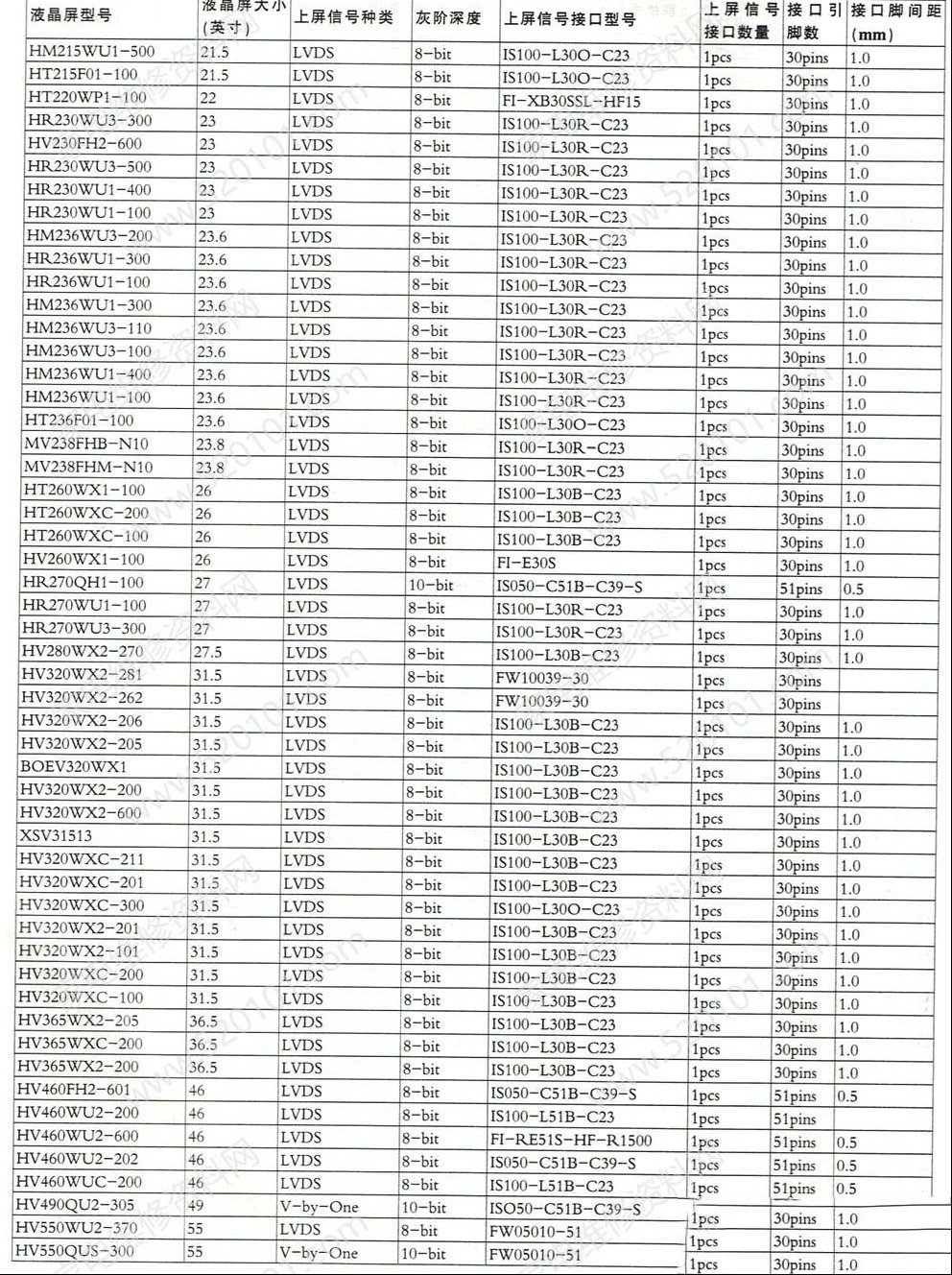

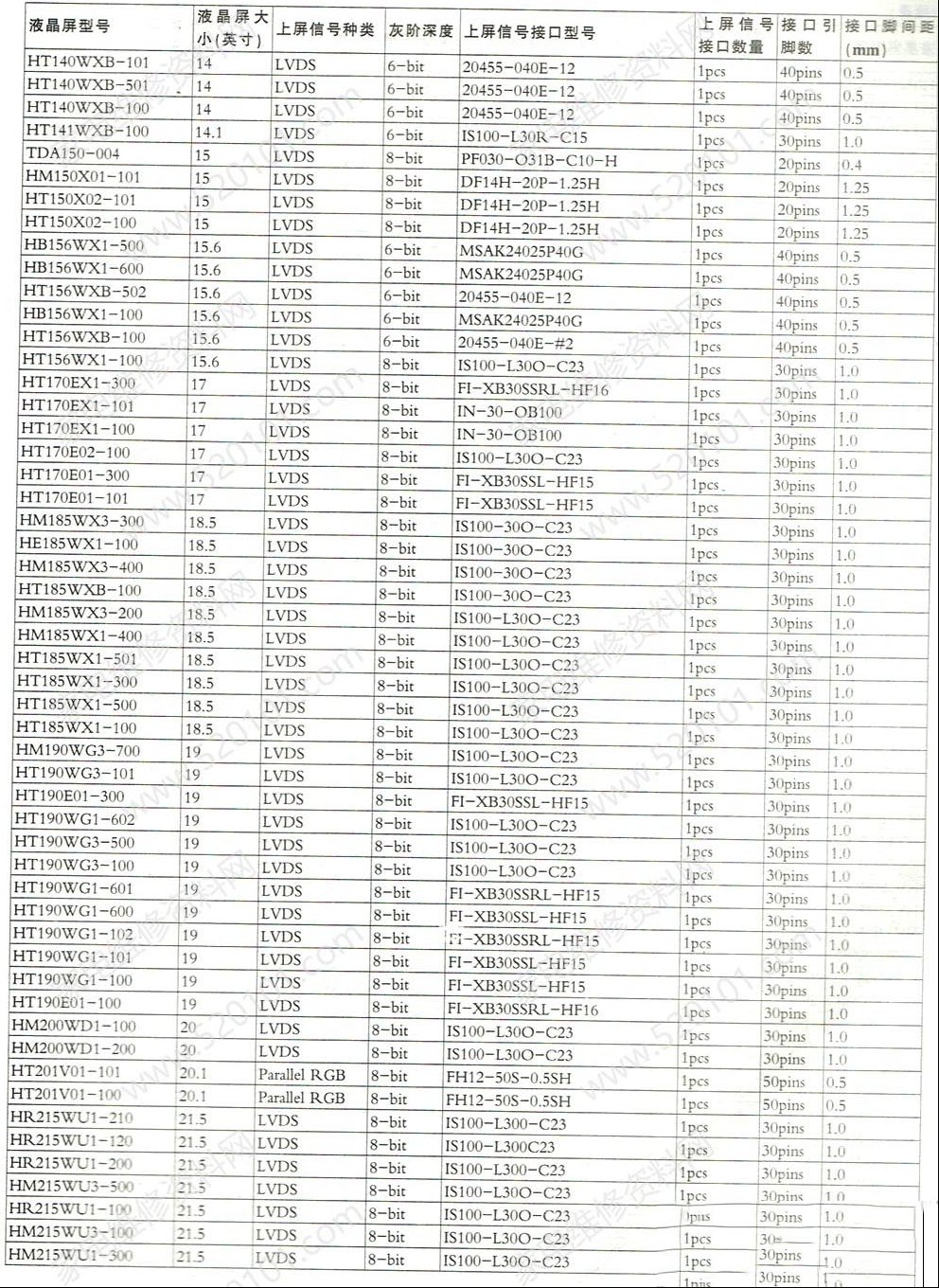

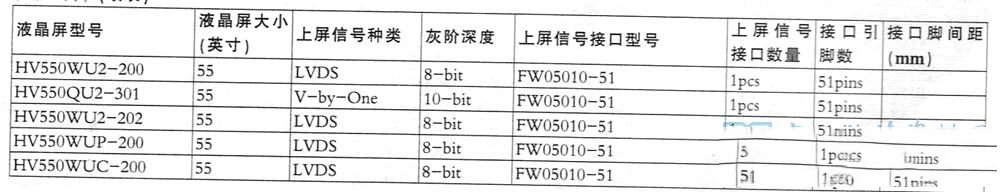

    京东方(BOE)创立于1993年4月,是全球领先的半导体显示技术、产品与服务提供商,在北京、成都、合肥、鄂尔多斯、重庆河北固安、苏州、厦门等地建有多个制造基地,营销和服务体系覆盖欧、美、亚等全球主要地区,产品广泛应用于手机、平板电脑、笔记本电脑、显示器、电视、车载、数字信息显示等各类显示领域。
         说明:
         1.在上屏信号种类中,“MIPI"的全称是Mobile Industry Processor Interface,该接口是2003年由ARM、Nokia、ST、TI等公司成立的一个联盟,目的是把手机内部的接口(如摄像头、显示屏接口、射频/基带接口等)标准化,从而减少手机设计的复杂程度,并增加设计灵活性。"LVDS"的全称是Low-Volage Dferential Signaling,表示低电压差分信号。“eDP”的全称是Embedded DisplayPort,是一-种支持嵌入式数码音视讯传输接口。"Parallel RGB”表示并行RGB信号。“V-by-One"接口的意思是“Video by One",即通过“一根线”来传输LVDS或TTL信号,这样可以大大减少PCB布线,并且还可以减少EMI/EMC的干扰问题,现主要用于超高清的大屏幕液晶屏中。
         2.在上屏信号接口数量一列中,"pcs"表示单位“个”。
