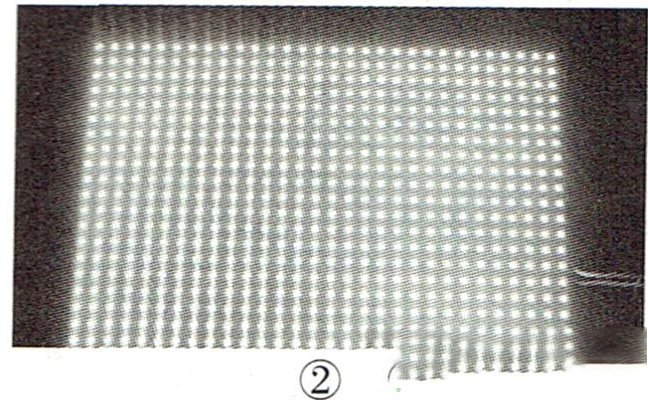

  1、直下式LED背光源
        直下式就是把多只LED均匀地放置在液晶面板的后方当作发光源,如图2所示。在这种方式中,背光可均匀地传到整个屏上,从而使画面细节更细腻逼真。同时,这种方式的好处是能够设置不同的背光源模块区域,分别进行单独亮度控制,理论上可以做到对每一颗LED的独立亮度控制,但由于成本问题,实际上是设定多个区域并对这些区域的亮度进行独立控制。

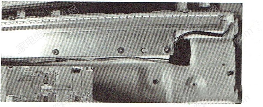

  2、侧入式LED背光源
         侧入式LED背光源是把LED放置在液晶屏幕的四周边缘,如图3所示,再搭配导光板,在LED背光模块发光时,把从屏幕边缘发射的光透过导光板送到屏幕中央的区域去。
         侧入式LED背光源的好处有两个: -是可使用较少的LED晶粒,节省成本;二是因为液晶面板的后方不需要配置LED模块,而是放置在侧边,可减少整个液晶屏体的厚度,能够装配出比较轻薄的液晶电视。

        采用侧入式LED背光的液晶电视的最大优点是机身很薄很时尚。在这一方式中,由于采用的LED晶粒数量较少,并且是通过导光板的方式把光送到液晶屏的各区域,这会使屏四周画面的亮度比中央区域略亮,尤其是在大屏幕液晶彩电中更为明显。在画质方面,在显示黑暗场景画面时,效果不是很好。
         直下式的缺点则是太厚,并且成本要略高于侧入式,但这种方式对于背光区域的亮度控制要强于侧入式,画面亮度更均匀,画质表现要好些。就目前市场情况而言,由于侧入式LED背光源的成本较低,机身又可做得很薄,加之对于一般用户而言,侧入式LED背光源已经能满足其对画质的要求,所以这一方式已成为当前液晶彩电的主流方式。如果是对画质有较高要求的用户,直下式背光源就显得更为适合。随着技术的发展,采用直下式LED背光源的液晶电视也能做得越来越薄,现已有超薄直下式LED背光的液晶电视面市,其机身厚度已接近侧入式。
