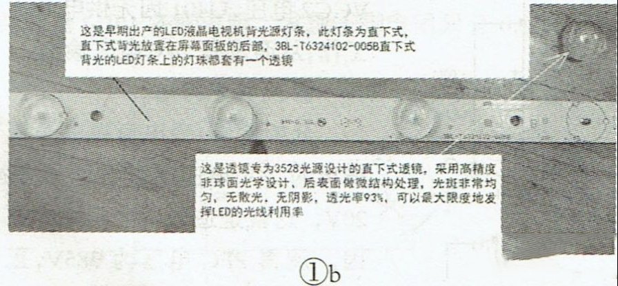

        LED液晶屏的背光源由多组LED背光灯组成。背光源又分侧入式和直下式两种安装方式,结构也略有不同:直下式是把LED做成密集的点阵,放置在屏幕的背后,直接照射屏幕。侧入式指的是把LED背光放置在屏幕的侧面,发出的光线通过导光板照亮整个屏幕。直下式背光需要放置在屏幕后部,并且每只LED灯珠上都套有一个透镜,这样厚度就增加了不少,如图1(a)、(b )所示。

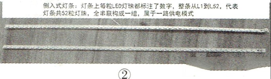

        侧入式的确可以让屏幕更薄,从而降低液晶电视的厚度。侧入式灯条宽度较窄,厚度较薄,如图2所示。

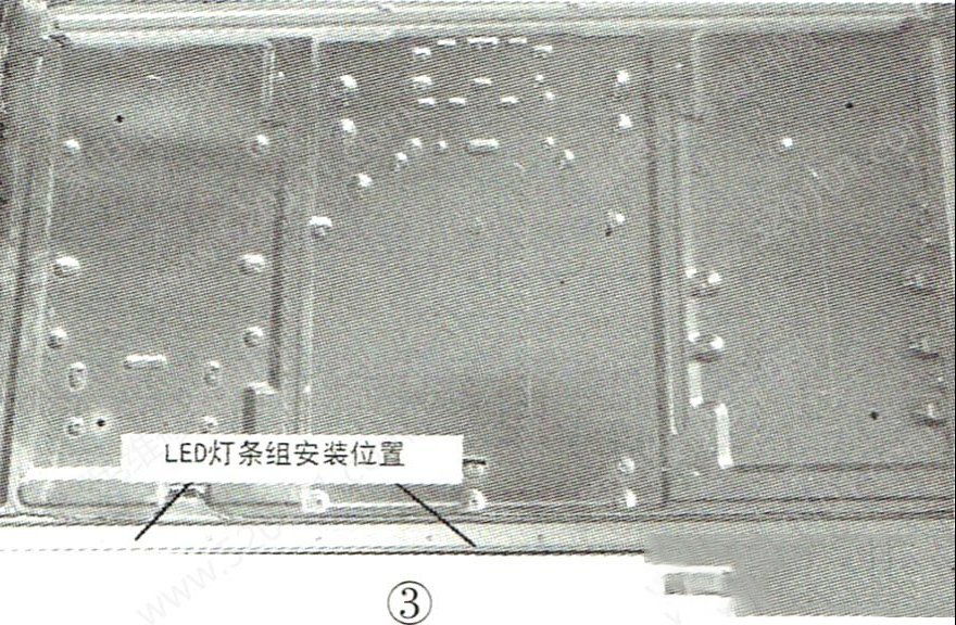

        侧入式的LED灯条安装在导光板的侧面、上面或下面,如图3所示。

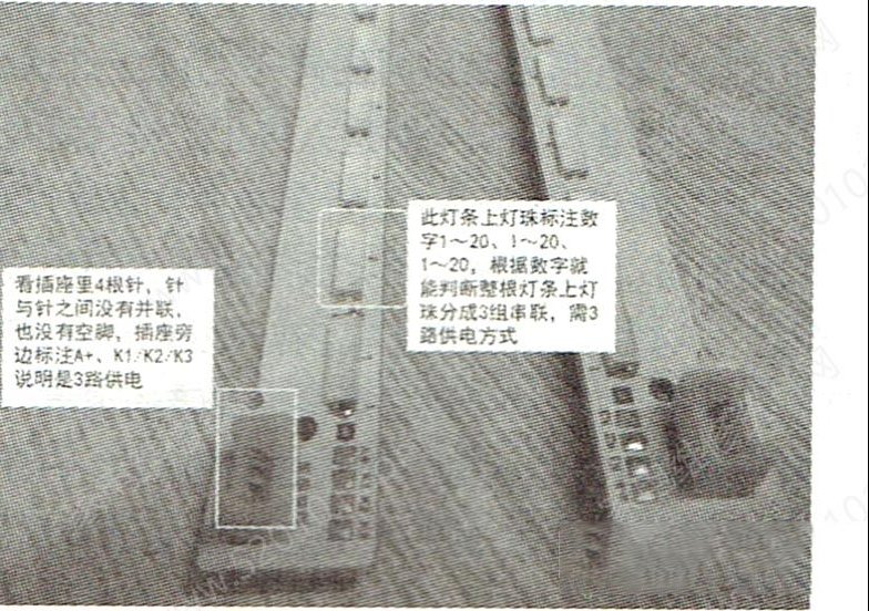

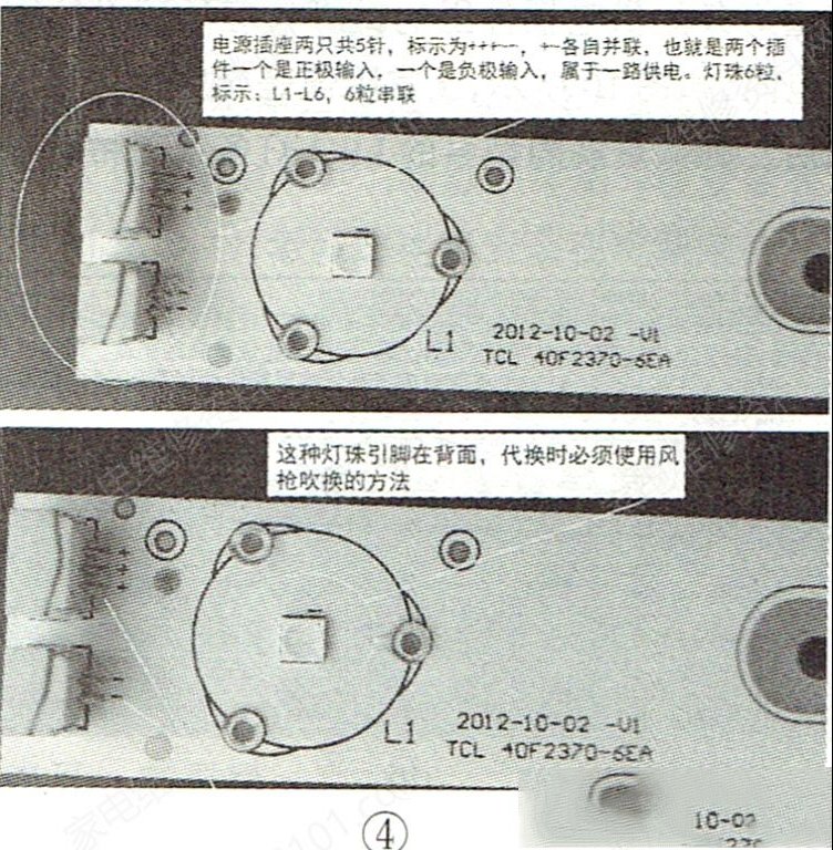

         提示:在实修中,一是可购买常用LED灯珠做备件,二是可收购LED液晶破屏机,拆下灯条做备件。如何分辨一根LED灯条上的LED灯珠是全部串联还是分段串联的?有几种方法可判断:(1)看金属条上的供电插座;(2)看金属条上数字;(3)看恒流源背光板供电输出插座。首先看这根金属条上的供电插座旁的标注,没有标注看插针,如果插座里只有两根针,说明此条上的LED灯珠全部采用串联,只有一-路供电。 如果插座里只有三根针,说明此条上的LED灯珠分两组串联,分两路供电。如果四根针,就是分三组串联,属三路供电。但有的LED灯条供电插座有4根针,灯条插座处标注为++--(正正负负),插件也有4根线,两个+和两个一是各自并联在一起,说明只有一 路供电。 用两根导线并联是防止某一根出现接触不良现象。也有只使用2根导线的是否并联用万用表测量便知,如图4所示。
          另外一种方法是可以根据灯条上灯珠上面标注的数字来区分,常规灯条上LED灯珠的边缘都有数字,比如一根灯条上灯珠总数有52粒LED,标注的数字从L1到L52那代表52粒串联。比如一根灯条上灯珠总数有60粒LED,标注的数字从“1”到“20"后又是“1"到“20”..... 那代表20粒串联为1组,共三组分三路供电,如图5所示。

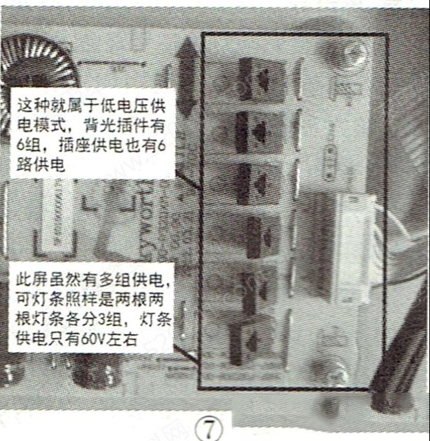

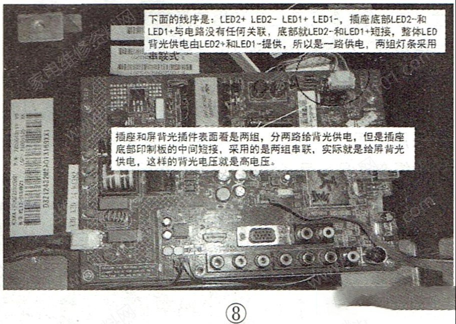

          如果不拆开屏,能否知道背光是高电压供电还是低电压供电?可以根据恒流源电路供电和输出路数来分析,一般情况下,若恒流板供电是24V的,输出路数有两路以上的,一-般背光输出供电不会超过100V;恒流源电路供电是35V~60V的,输出路数有两路的,一般背光输出供电不会超过160V;恒流源电路供电在70V~110V的,输出路数有两路的,一般背光供电在200V以下。输出路数只有一路的,一般背光供电在 200V以上另外 若背光供电路数越多,说明灯珠串联的少,背光的电压就越低如图7所示。只有一路或者两路的,说明串联的灯珠越多,供电电压就越高,如图8所示。

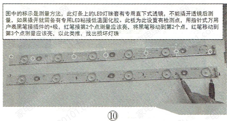

          当确认灯条损坏后,先拆开液晶屏,再启动电视机,看背光条上是否有灯珠不亮,确认故障点后可拆掉灯条进行维修。如发现某一组Led灯不亮,用指针万用表的RX10k挡测量每粒二极管两端的电阻值,从而判断是哪只LED不良。正常的话,每粒二极管两端正向有数十千欧姆的阻值且会发光。实际跨两只或者三只测量也会亮,只是亮度暗许多。但也有的二极管两端的工作电压较高(4A-LCD55T-SS1屏里的LED单元工作电压为6.5V),用数字表的二极管挡测量LED灯珠是不会发光的,但是指针万用表的RX10k挡测量是会亮的。如果测得一根灯条上所有二极管都不亮时,就应该考虑该灯条用的是高电压的灯珠,因为不会出现灯条上的灯珠同时损坏现象。

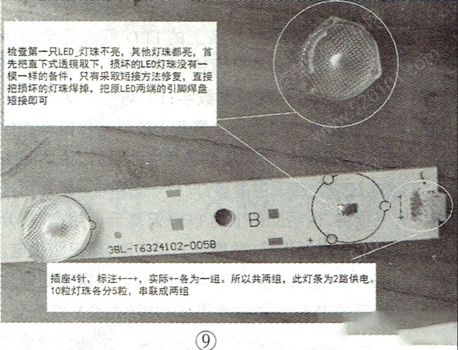

          若灯条上只有一只LED灯珠开路损坏,也可以采取短接方法修复,即在此灯珠两端的焊盘上用细铜丝短接,或者用尖嘴镊子将LED灯珠上面的保护膜(黄色封胶)挑开,用焊锡将LED内部的正极金属盘和负极金属盘短路即可,如图9所示。如果一根灯条上多只LED灯珠出现开路和短路混合性损坏,坏的LED灯珠一般肉眼能看出,若LED灯珠封胶的中间部位发黑,一般已损坏,多只损坏就必须拆下换新的,如果采取短路多只LED灯珠,势必造成开机保护现象。
          如何分辨LED灯条漏电或短路呢?用万用表电阻挡测量灯条的供电插件里的针脚与灯条背面的铝板之间的电阻,如图10所示,正常阻值是无穷大。若漏电或短路后,则需更换同型号的LED灯条或者带散热片的组合件。
