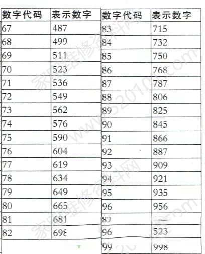

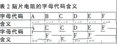

 2、2位数字后面加1位字母表示法
     这种方法前面两位数字是数字代码,而不是表示电阻值的有效数字,后面的字母表示有效数字后面应乘以10的多少次方,单位Ω。其标识意义见下面两个表格。如:30A为200X10 0Ω,即200Ω;18B为150X10 1Ω, 即1.5kΩ;01C为100X10 2Ω,即10kΩ;30D 为200X10 3Ω,即200kΩ;18E为150X10 4Ω,即1.5MΩ。
