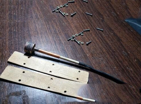

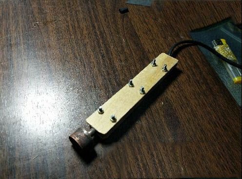

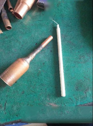

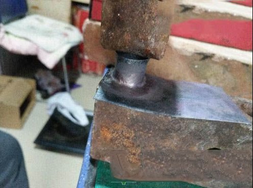

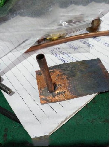

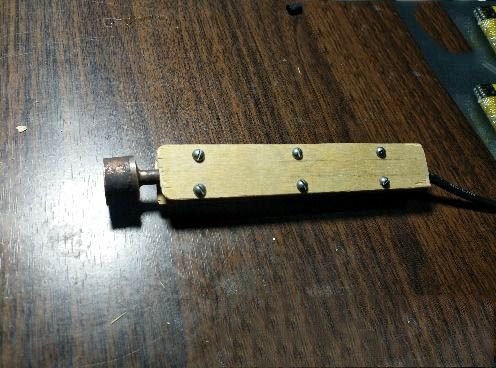

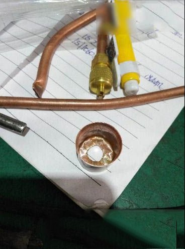

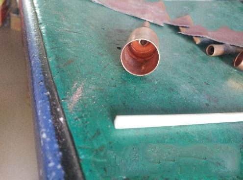

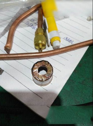

摘要: 经常搞维修的朋友们都知道,灯条灯珠孔位经常对不上,刀割速度慢,边缘太过难看,有空自己制作一个吧,兼修修制冷的同行有便利条件。过滤器一个,6MM薄壁铜管(厚了发热芯进不去),找不到铜管找加液单 ...
    经常搞维修的朋友们都知道,灯条灯珠孔位经常对不上,刀割速度慢,边缘太过难看,有空自己制作一个吧,兼修修制冷的同行有便利条件。过滤器一个,6MM薄壁铜管(厚了发热芯进不去),找不到铜管找加液单向阀割一段。如下图所示,上面三图是后做的,结构比较简单,下面的是开始做的,相对复杂,但孔径较大21MM(过滤器一般19MM外径,内径17MM,偏细一点)开始做好后温度低,融化塑料实验太慢,后来在铜管里加了导热硅脂,温度上升太大,反光纸直接在里面成汤了,所以后来做把管子加长了一节,温度如果低了再剪掉一点就好了。
