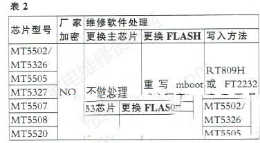

  二、MTK芯片
          MTK芯片市场拥有量仅次于Mstar芯片,所有芯片方案没有设置加密。从表2看出,MTK使用的芯片种类并不算多,在维修过程中,若采用厂家引导写入方式,则用厂家提供的MTK Flsh Tool平台+所有串口工具即可实现。当然,RT809F/H也能支持厂家烧录方式。
         不过,厂家烧录方式存在厂家软件平台的缺陷,会出现各种不可预测的问题,如不好联机,即使联机成功,在写入时也会出现识别不到D等情况,且操作相对烦琐。
          而RT809H编程器则可用EMMC_AU-TO_ISP_BOOT_MTK功能,实现直写厂家引导程序,操作较为简单。更重要的是,该编程器可以直接将EMMC复制,复制完以后不需要再次升级厂家主程序,就如同CRT时代拷贝24CXx-样,很简单。
