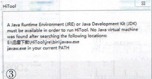

       由于HiTool工具需在java环境下运行,所以应先在电脑中配置java的环境变量,否则,运行HiTool工具时会出现图2所示的提示。

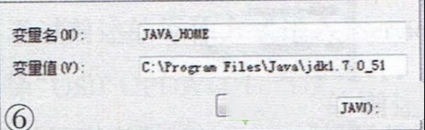

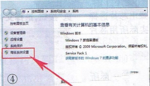

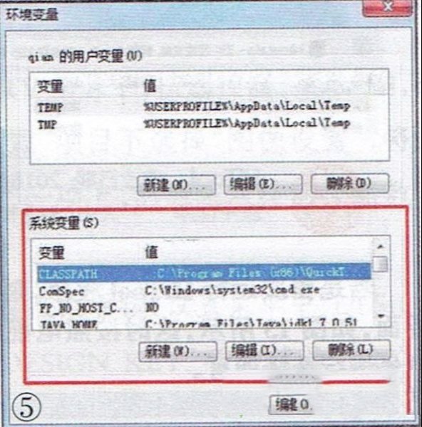

       安装完成后,打开“我的电脑”->控制面板->系统和安全->高级系统设置,如图4所示,选择“环境变量”,如图5所示,对“系统变量(S)"进行设置:新建系统变量,变量名为“JAVA_ HOME",如图6所示;变量值填写JDK的安装位置。

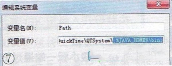

        笔者安装JDK安装位置为C:\ProgramFiles\Java\jdk1.7.0_ 51。接下来点击图5中的“编辑(I)"按钮,出现编辑系统变量对话框,如图7所示,变量名(N)后面的框内默认值为"Path",在变量值(V )后的框内所显示的默认字符后面添加字符串“%JAVA_ HOME%\bin;”。如不添加此字符串,部分程序就无法运行。

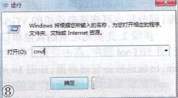

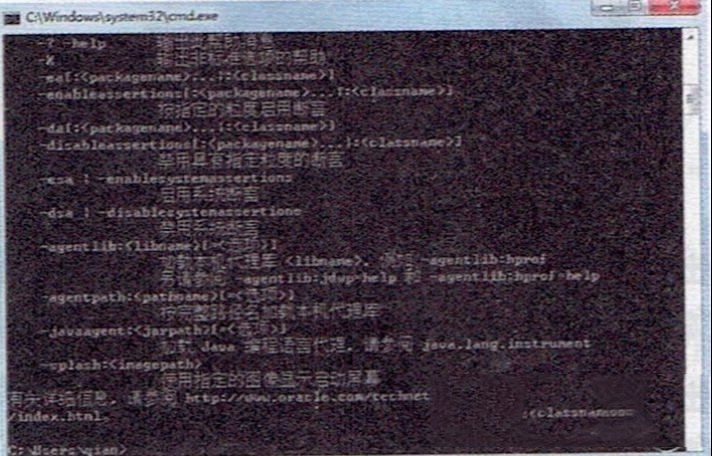

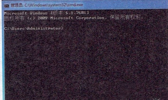

          最后验证java环境变量配置是否成功:先在电脑“附件”中找到“运行”,输入字符“cmd”,如图8所示,点击"确定”按钮将出现命令输入界面,如图9所示。这时在C:\Users\Administrator >后面输入"java' ,如出现图10界面,则表明java环境变量配置成功。

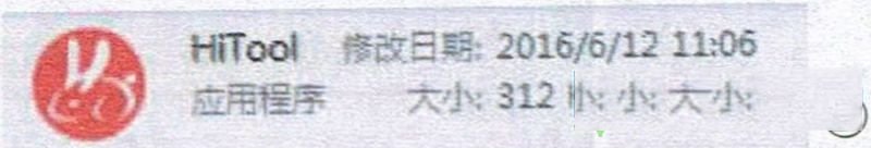

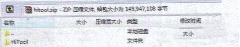

         先在网上下载HiTool压缩包,然后将其解压,得到名为"HiTool”的文件夹,如图11所示。在该文件夹中有一个名为“HiTool"的应用程序,如图12所示。

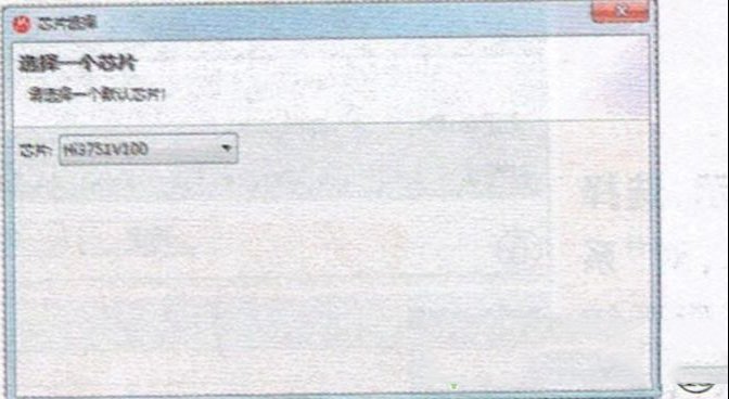

         此程序无需安装,直接双击该程序图标即可运行。若是首次运行HiTool程序,则会弹出芯片选择界面,如图13所示,这时按照电视机实际所用芯片型号进行选择即可。

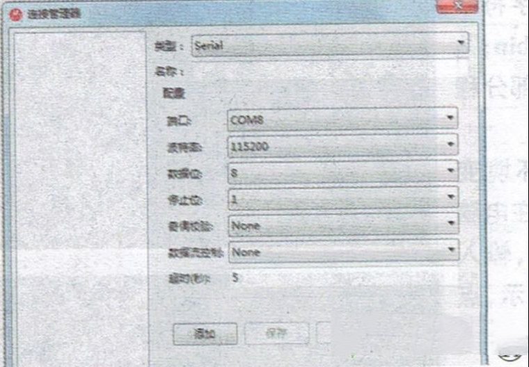

         步骤2:先关闭电脑的其他串口终端,然后双击打开HiTool程序,点击首页工具栏的连接配置管理,出现连接器管理界面,如图14所示,根据升级小板实际所用的串口(可通过“我的电脑->控制面板->设备管理器->端口"来查看串口编号)选择端口,其他项的值就取默认值。

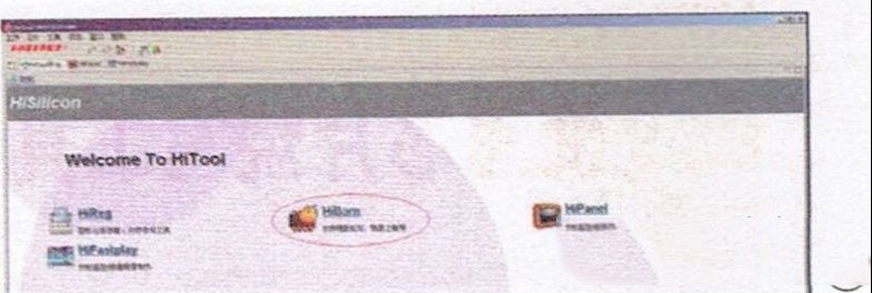

         步骤3:双击HiTool.exe图标,在界面首页中,点击HiBurn功能图标,如图15所示,进入烧写界面,如图16所示,在右侧的“传输方式中”选择“串口”。

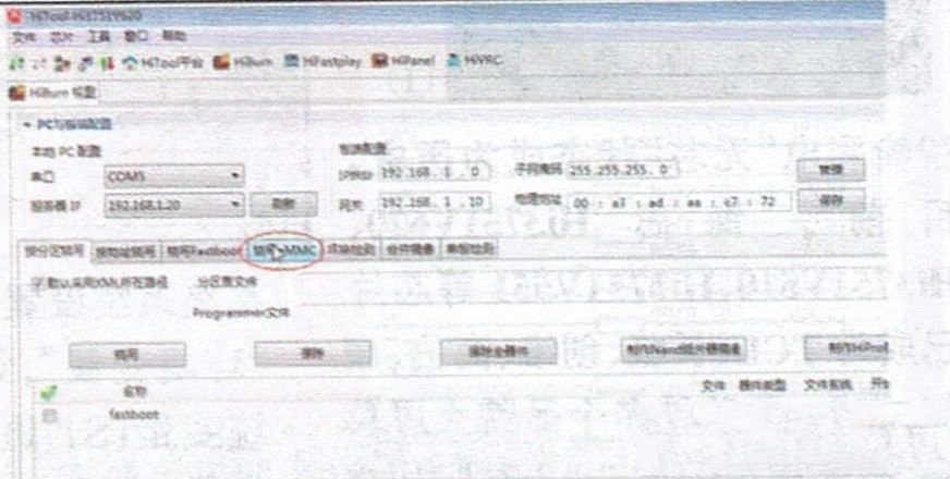

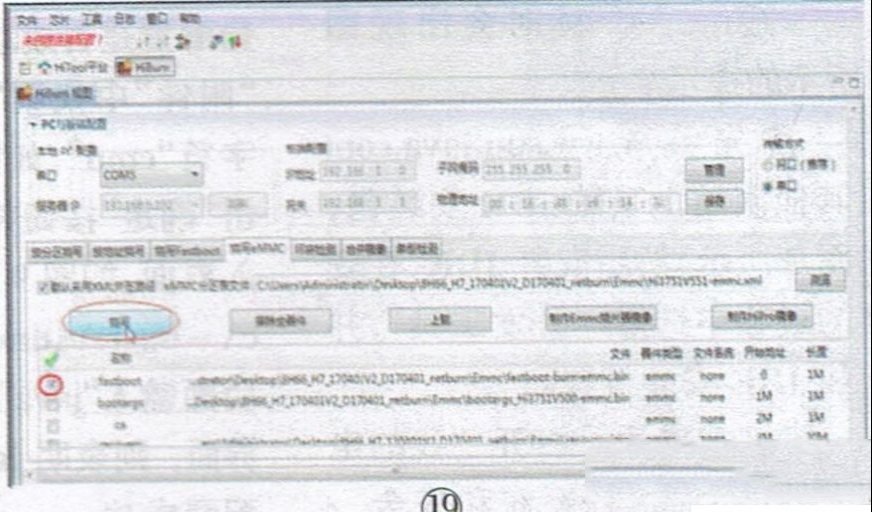

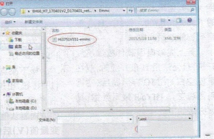

         步骤4:点击烧写界面中的“烧写eMMC"按钮,如图17所示。再点击分区表文件选择框右侧的“浏览”按钮,选择文件并点击“打开”,如图18所示。
         步骤5:选择好分区表文件后,在烧写界面下部的表格中会自动显示fastboot(引导程序)、bootargs(默认引导程序配置参数)、recovery( android标准升级界面)、panel param(屏参相关信息)等分区表文件信息,如图19所示。

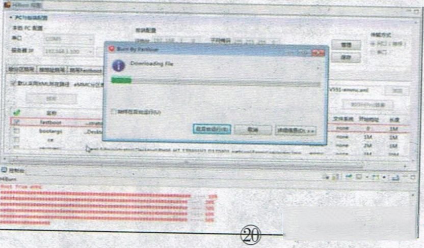

        一般情况下,不需 要烧写所有的分区表文件,只需烧写fastboot文件,即只在“fastboot"前的小方框内打钩。最后点击“烧写”按钮,正常时会在界面下方的消息框中显示不断增加的“”字符及进度百分比,如图20所示。

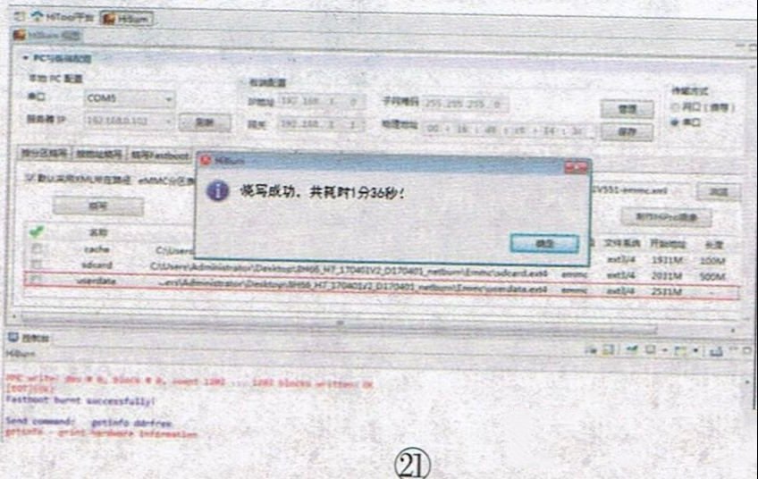

         如果升级小板与电脑或电视机的连接有问题,那么消息框中会显示“T"字符,表示烧写超时(time out)。烧写完成后,会出现“烧写成功”的提示字符,如图21所示,这时应先断开电视机电源再通电测试机子。

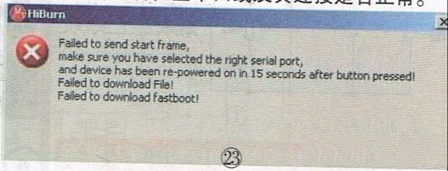

         如果在点击“烧写"按钮后出现如图23所示的提示框,则表明系统在15s内未检测到电视机进入开机状态,或者串口打开成功,但串口与主板的连线异常。这时先确定电视机的状态,如果是待机状态,则先断电,等电路彻底放完电后再上电,随后点击“烧写”按钮,或者检查串口线及其连接是否正常。

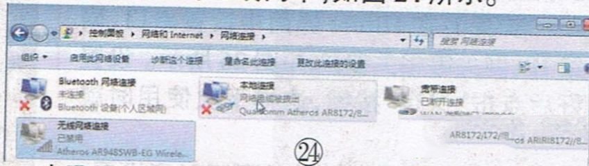

         步骤1:用网线将电视机与电脑连接起来,然后通过“我的电脑->控制面板->网络和Internet->网络连接”,禁用电脑的无线网卡.如图24所示。

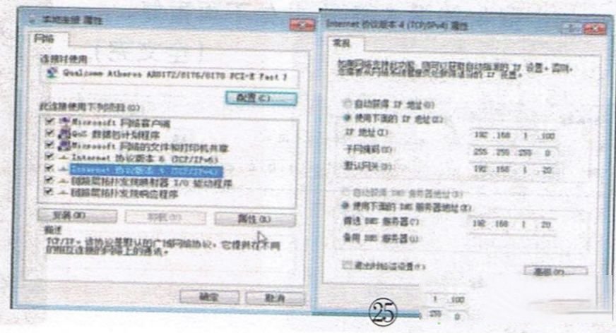

         步骤2:将电脑的网卡IP手动设置为静态IP,若电视机与电脑之间通过路由器相连,则可以选择自动获取IP方式,如图25所示。

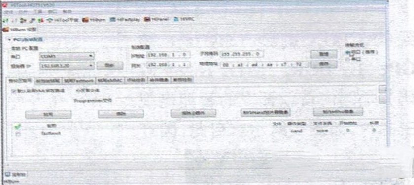

         步骤3:双击HiTool.exe图标,点击HiBurn功能图标进入烧写界面,参见图16,在右侧的“传输方式中”选择“网口”。

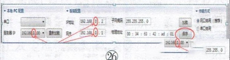

         步骤4:在Hitool界面中设置串口、网络IP、网关等相关参数,如图26所示。设置好后点击“保存”按键,这样下次使用时就无需再设置。电视机主板的IP地址可以任意设置,但要与电脑的IP地址属同一个网段。
