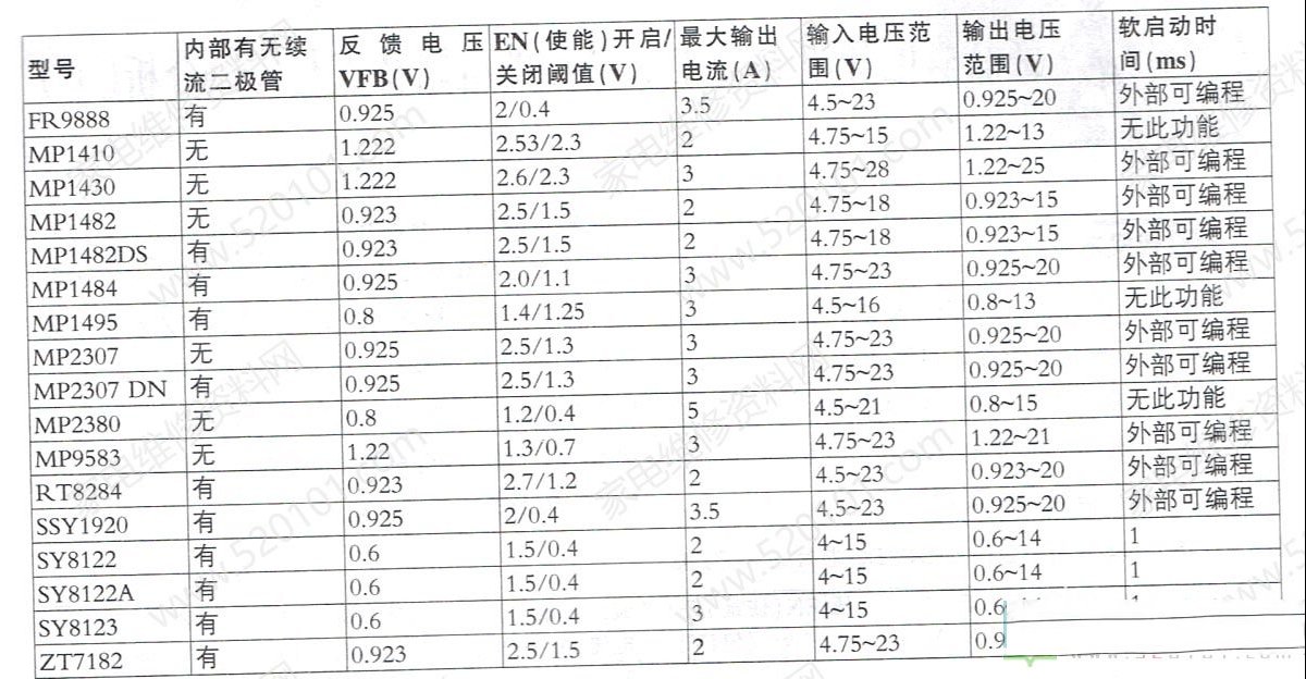

    虽然DC-DC芯片的封装形式相同、大小尺寸相近,即安装焊接不存在问题,但在代换时必须考虑其引脚功能及表1中的主要参数,并通过对比,只有外围电路形式和主要参数相同或相近,才可用输出电流大者代换输出电流小者。
         需说明是,在液晶彩电电路中,EN(使能)开启/关闭阈值通常设计为3.3V/0V,上述芯片均能满足这一要求;液晶彩电DC-DC电路的输入电压多为12V、5V或3.3V,均在上述芯片的输入电压范围内;具有软启动功能的芯片的软启动时间为1ms~5ms,相差不大,对后级电路基本无影响。因此,实际代换时可以不考虑这三项参数。

         直接代换的前提条件是引脚功能相同,即只能在引脚功能分类同一组中进行代换;接下来查看表1,只有芯片内部续流二极管状态相同,并且反馈电压值相近,输出电流相同者才能互换,输出电流大者才可以代换输出电流小者。
         例如:MP1430、MP1482、MP1482DS ......中,MP1482DS、AP3502、AP3503、MP2307DN引脚功能相同,且内部均有续流二极管,VFB(反馈电压)非常接近(前三者的VFB为0.923V,MP2307DN的VFB为0.925V),对输出电压基本没有影响,因此可用AP3503.MP2307DN(最大输出电流为3A)直接代换MP1482DS、AP3502(最大输出电流为2A)。

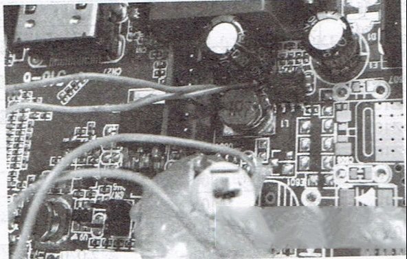

        若芯片引脚功能相同或相近,但芯片内部是否有续流二极管状态不同,或者芯片的反馈电压有差异,这时可考虑改动代换。当用无续流二极管的芯片代换内置有续流二极管的芯片时,则在输出端(多为SW脚)对地外接续流二极管。由于续流二极管工作在高频大电流状态,因此应采用恢复时间短的肖特基二极管,不能采用普通整流二极管。若用内置有续流二极管的芯片代换无续流二极管的芯片,则拆除原芯片外接的续走二极管。若改动代换后,输出电压过高或过任.更通石片反馈端(FB)外接取样电阻的阻值。实动时可先将该端的下分压电阻改为可调电组。
        如上图1所示,带上假负载后上电(注意:不能断开取样电阻通电检测。否则。稳压反馈环路失效,芯片会立即损坏),慢慢调节可调电阻直到输出电压符合要求时为止,最后将可调电阻换为高精度的固定电阻即可。
