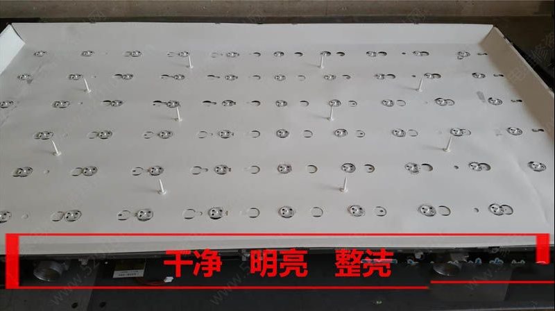

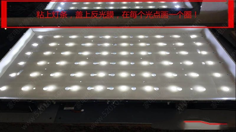

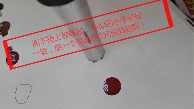

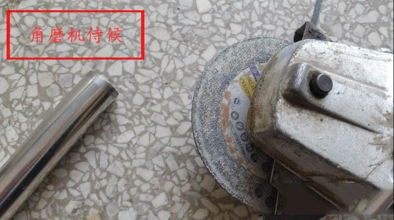

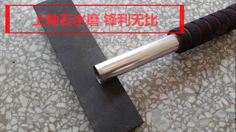

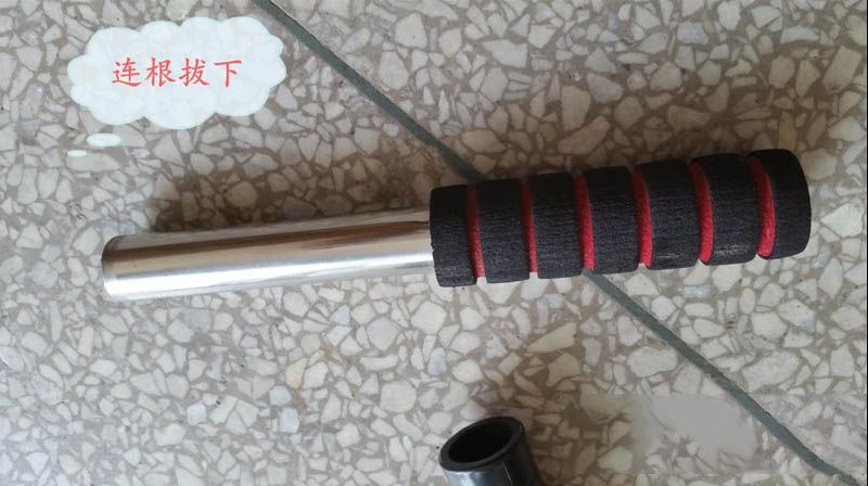

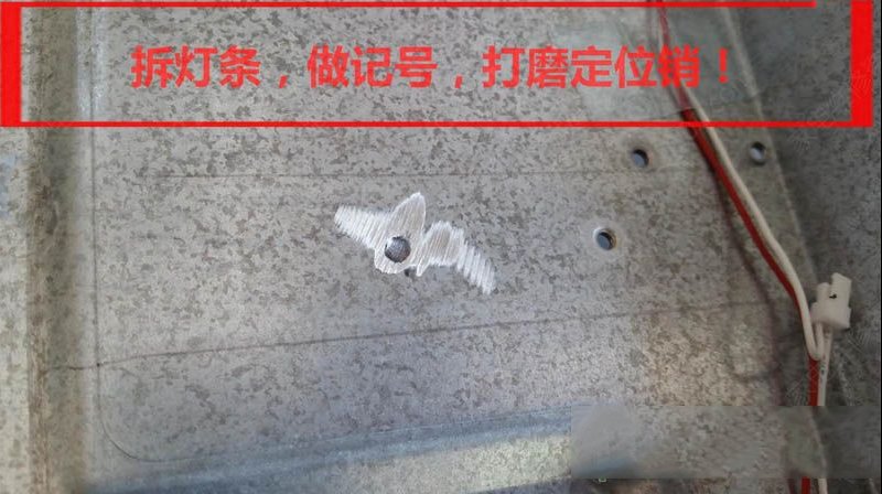

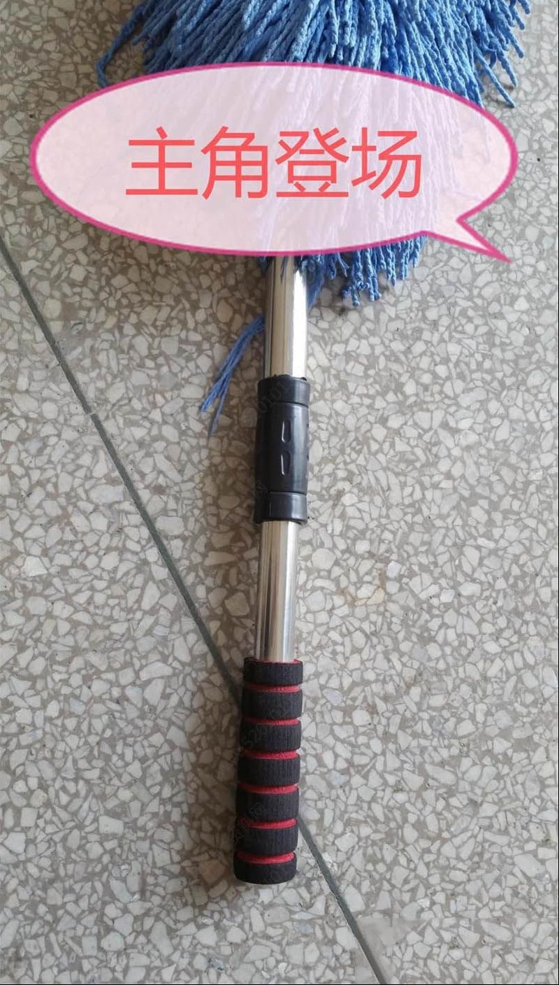

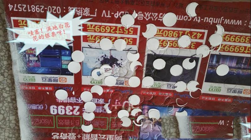

    做家电维修行业,碰到液晶电视换灯条,经常遇到反光纸孔位对不上,灯条直接贴反光纸上的话又似乎不太合理,这时候你就会想到一个省力的打孔方法了,整个方法如下图所示,仅供大家参考。
