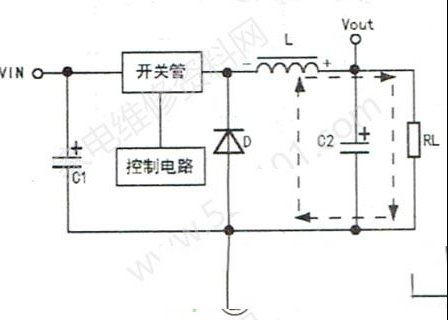

         电感开关型降压DC-DC电路的实质是一个小型开关电源,其原理图如图2所示,VIN、VOUT分别是输入、输出电压,C1、C2为滤波电容,D为续流二极管,RL是后级负载。当开关管导通时,D截止,VIN通过开关管、电感L向RL供电,L储能,即将电能转化为磁能储存起来。
       当开关管截止时,由于L中的电流不能突变,则产生左-右+的感应电压,D导通,L中储存的磁能转化为电能,并供给RL,其电流方向如图2中虚线所示。
