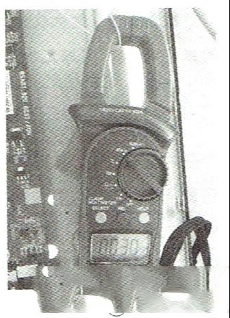

         第二步:先将钳形表置于直流电流的最小量程挡,然后将表钳卡在LED灯串的LED+线或LED-线上。
         第三步:上电后二次开机,在开机瞬间观察钳形表读数,如图2所示。

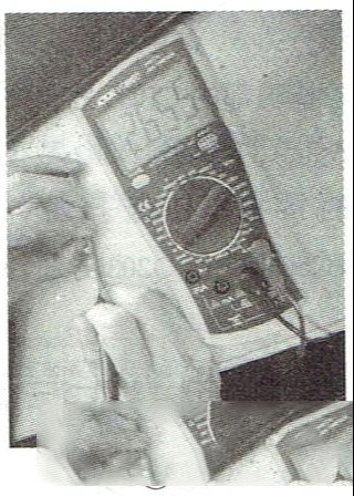

          如故障机有多组LED灯串,则需多次开机对每一组灯串进行测量,并记录下每组灯串的电流读数。如果某组的电流读数与其他组相差较大(其故障表现为多为背光亮一下即熄),则检查该组灯串的连线插头、插座及LED-端外围电路有无异常,若正常,则可判定该组灯串有问题;如果各组灯串的电流读数相近,且远小于正常值(故障表现为多为黑屏),则表明背光驱动电路异常。若判定故障系屏内某组LED灯串异常所致,这时可拆开液晶屏,找到该组灯串,用钳形表(或数字万用表)的二极管挡依次测量该组灯串上每只LED的两端正向压降,如图3所示。
         正常时,所测LED灯珠会发出微弱的光,并且各只灯珠的正向压降相差不大。如某只灯珠的正向压降与其他的相差较大,则表明该只灯珠已坏。
