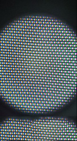

    先说明一下,W=white 白光 R=red 红光 G=green 绿光 B=blue 蓝光;RGB为常说的真4K,RGBW就是加入了一个白色像素的假4K,白色像素只有增加亮度的作用,实际分辨率没有达到4K,但是成本低;
      所谓WRGB其实就是RGBW的OLED版,并不是什么高大上的黑科技,其推出的目的和RGBW一样,是为了迎合低价市场推出的阉割品;
      从发光原理讲,彩色OLED是RGB三色混合发光,这是最基本的思路,但是大屏,尤其是电视级的大屏良率感人,据说LG用的是纯白光OLED的底子配上偏光片来调色,这样的话其实对比LCD没啥色彩上的优势了;
        常见的LG的四色屏4k就是用w这个像素去凑到4k的像素点,实际分辨率不如RGB的真4K,RGBW技术则在R/G/B的基础上,增加了白色的子像素,也就是说RGBW的液晶面板有4种颜色的子像素。在增加白色子像素的同时,减少构成完整像素的子像素数量。比如说原本由3个子像素构成一个像素点,现在改为2个或者2.5个子像素构成,并通过这2个或者2.5个子像素的色彩比例搭配来显示颜色。不足三个子像素是无法显示出丰富的色彩的,因此它的显示还需要相邻像素之间的配合。最终画面的精细程度肯定会打一定的折扣,不能够达到真正的4K效果,另外补充一点,创维43英寸液晶电视好几款都是RGBW屏。
