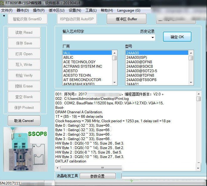

    最近一师傅说他升级收到其他维修同行的一台TCL L49P1A-F液晶电视等了30分钟屏幕一直显示升级中,断电再开背光亮蓝屏无字符,让帮他写下引导。今天拿电视过来先用U盘试了下看还可以升级,升级后故障还是一样,看他升级用的数据也是对的。又在TCL售后网站下载了3个其它版本软件升级还是一样,然后就按他要求写引导数据。

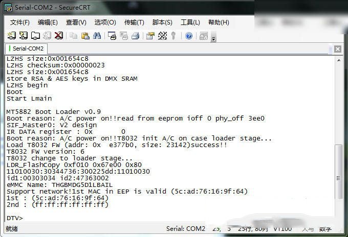

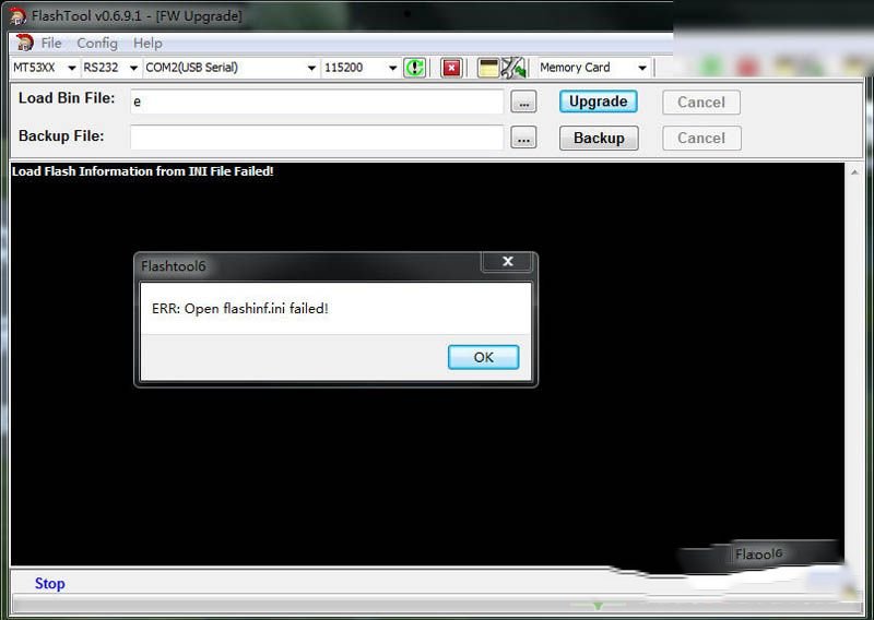

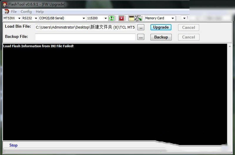

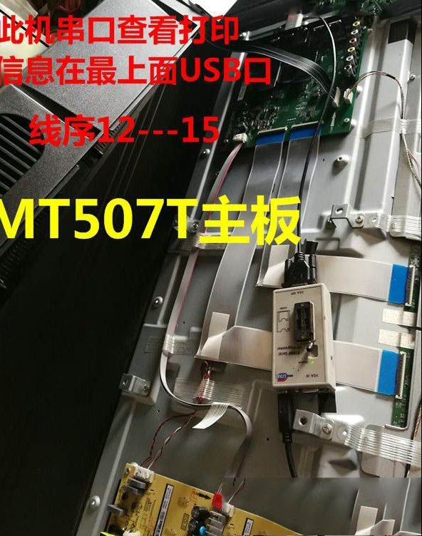

        用RT809F编程器接VGA转USB线到电视最上面USB口,线序调至12--15显示打印信息,然后打开SecureCRT按住键盘ESC电视通电打印信息出现DTV停止。再用FlashTool6.9.1(mtk)工具准备清空EMMC数据时显示失败,直接写引导也是提示失败,看来EMMC不行了。
