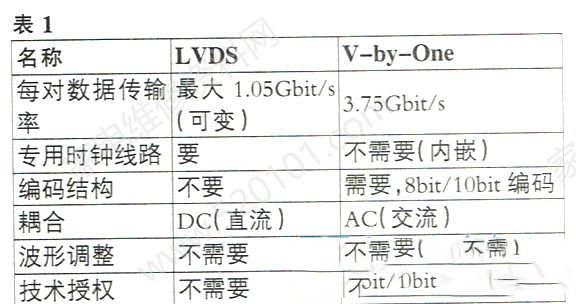

    在普通平板彩电中,多采用LVDS信号传输方式。LVDS信号是一种低摆幅(约350mV )差分信号,内含时钟数据功能控制三大类信号。 其中,数据信号的组数较多,例如常见的高清屏(分辨率为1920x1080 )的数据线多为8对或10对。
         LVDS信号虽然解决了TTL信号的EMI干扰和传输电压高的问题,却存在数据信号传输时滞及传输线对多的问题,已不能满足超高清屏(如4K屏)对信号传输率的要求,为此,日本赛恩电子公司(THine )推出了V-by-One HS(也称V-by-One )信号标准。
         V-by-One是专门面向高清数字图像信号传输而开发的信号标准,由1~8组配对信号组成,既解决了配线时滞问题,还大大降低了EMI干扰,又提高了每组信号的最大传输速度(达3.75Gbps),并且传输线数量大幅减少。例如:一款UD屏(分辨率不低于3840x2160的超高清屏),若采用LVDS信号,其数据线会高达48对;若采用V-by-One信号,其数据线仅需8对,即VB1 TXON/VB1 TXOP ~VB1_ TX7N/VB1_TX7P,如图1所示。
         HTPDN和LOCKN_是两路通讯控制信号,VCC-Panel为上屏供电电压,另外,该上屏插座中还有与3D功能控制信号端。值得注意的是,图像处理芯片输出的LVDS信号通常是直接送给逻辑板(又称TCON板),而主芯片输出的v-by-One信号需通过隔直电容再送入TCON板,隔直电容的容量通常为100nF/16V,如图1中的C1041~C1068,其作用是小队低频干扰。综上所述,LVDS与V-by-One信号的主要特点如表1所示。
