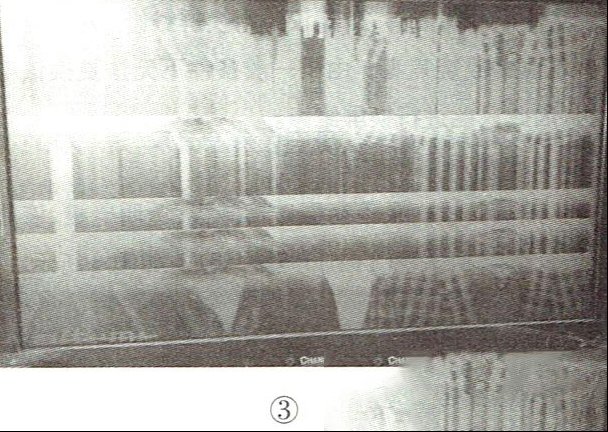

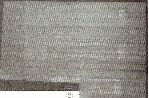

        此故障是一种人为故障,且易在近年生产的新型液晶彩电中出现,究其原因:这类液晶彩电的面板与边框之间无隔条或者隔条间隙较大,加之这类屏常将边板(列驱动板或列驱动与逻辑电路二合一板)直接安装在屏体下方,当用蘸水的毛巾擦拭屏体表面时,过多的水分会流到屏体下方的电路板上(也有可能流到屏体的侧边板或电极上),造成该部分电路损坏,或腐蚀相关电极,从而导致驱动电路不能正常工作,或者导致受损电极所连的液晶分子不受控,其故障表现为多为图像边缘出现不规则的黑块,如图1所示,图像上有彩条或黑带,如图2所示,图像折叠或者图像行、场线性不良等现象,如图3所示。

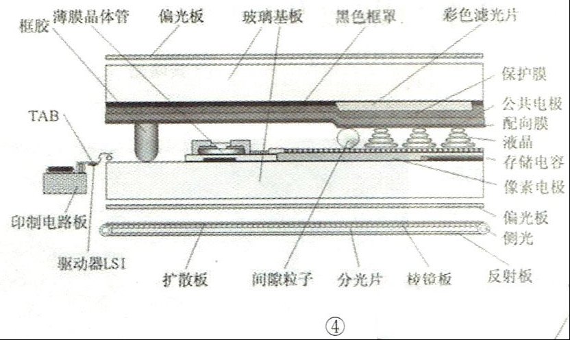

         液晶面板由上下两层玻璃基板、透明电极、液晶分子、薄膜晶体管(TFT)等器件组成,如图4所示。
         玻璃基板内侧设有沟槽,并附着配向膜,可以让液晶分子沿着沟槽整齐地排列。若液晶面板分子受到过外界的碰撞或挤压,导致该区域的玻璃基板变形较大,或玻璃基板内侧沟槽边缘破损,则会使原本分开的液晶分子融合到一起,由于屏电路无法对这部分融合在一起的液晶分子进行翻转控制,所以其对应区域就不再透光,表现为黑色,这就是常说的液晶屏漏液故障。

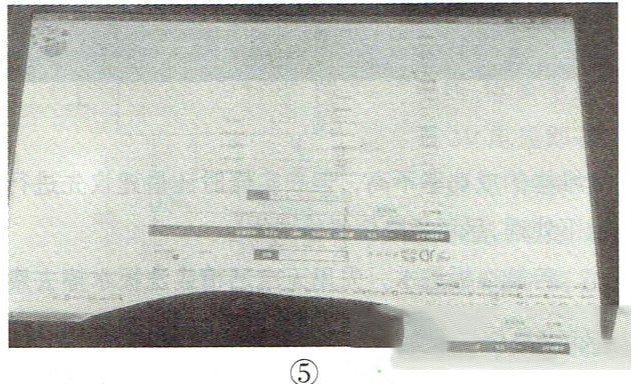

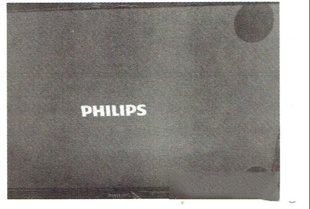

          如果漏液位置在液晶屏的边缘,则故障表现为多为图像边缘有不规则的黑斑,如图5所示;如果漏液位置在屏的中间区域,则故障表现为多圆形黑斑,如图6所示。

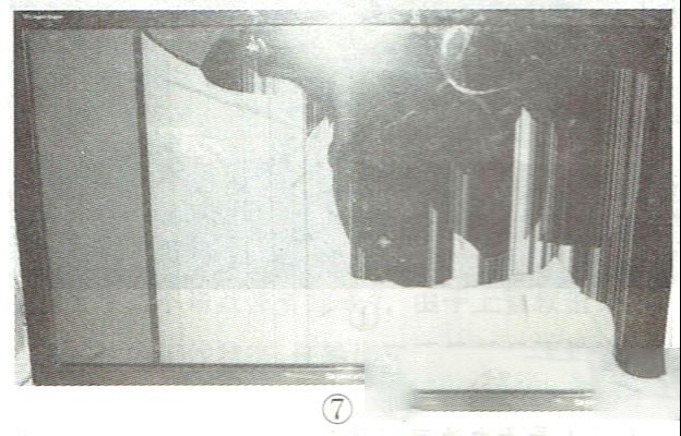

          在这类故障中,若屏所受外力不能消除,或者变形、破损部位继续扩大,则漏液区域会慢慢扩大,即黑斑面积越来越大,甚至全屏均不能正常显示。值得注意的是此类故障虽属外力损坏,但外力仅导致液晶分子的物理位置发生变化,并未损坏透明电极和薄膜晶体管,即屏内电路仍可正常工作,所以未漏液的区域仍可正常显示画面,且黑斑边缘线明显、整齐。若外力导致了屏内电路损坏,则会出现全屏无图像或部分区域无图像故障,如图7所示。
          液晶屏漏液属于物理性损坏。对于维修人员而言,,因无法单独对液晶面板进行修复,所以只能进行换屏维修。
