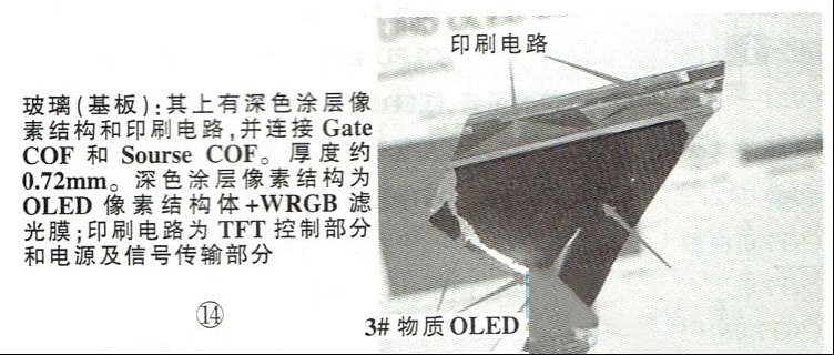

        如图1所示,在OLED的玻璃基板上通过喷墨打印、有机气相沉积或真空热蒸发等工艺,形成纳米级的正(阳)电极、空穴传输层、发光层、电子传输层和负(阴)电极附着物。当给阳极加上+2V~+10V的直流电压时,金属阴极产生电子,ITO阳极产生空穴,在电场力的作用下,电子穿过电子传输层,空穴穿过空穴传输层,在有机发光层相遇。电子和空穴分别带负电和正电,它们相互吸引,激发有机材料发光。由于ITO阳极段是透明的,人们就可以看到它发出的光。通过控制电流的大小,可调整发光亮度。每个OLED显示单元(像素点)都能受控制地产生三种不同颜色的光,而OLED显示单元(像素点)后都有一个薄膜晶体管TFT,显示单元(像素点)在TFT驱动下点亮。薄膜晶体管TFt的开启与否由逻辑板形成的栅极驱动信号和源极数据信号控制。

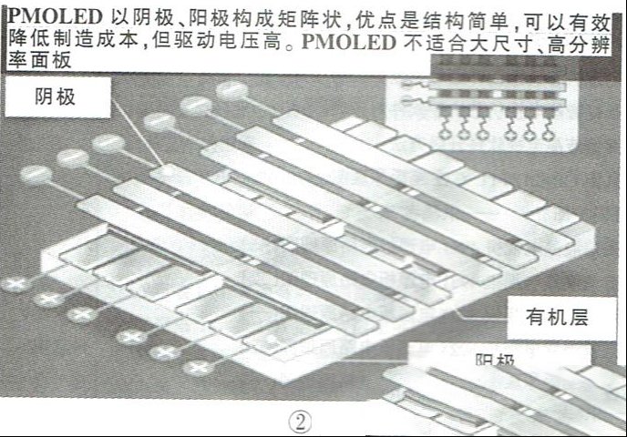

        要实现平面显示技术,需大量像素组合,即形成OLED阵列,要点亮这些阵列像素就需要相应的驱动电路。驱动电路分为被动驱动式(PMOLED )和主动驱动式(AMOLED)。PMOLED采用共阴极结构,即把各交叉点像素组成矩阵如图2所示。
        当需要某行发光时, 与之交叉的相应列都加上正电压(无关列不加电压),此时若该行接地就可以点亮,以此类推形成逐行扫描。在此方式下,每个像素都工作在短脉冲模式下,瞬间高亮度发光,其优点是结构简单,可以有效降低制造成本,但缺点是驱动电压高,PMOLED不适合大尺寸与高分辨率面板。

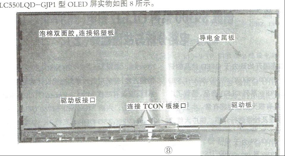

        AMOLED采用薄膜晶体管(TFT )阵列,如图3所示,由独立的薄膜晶体管控制对应像素的开/关,每个像素都可以连续且独立地发光。在此方式下,可以使用低温多晶硅或者氧化物TFT驱动,优点是驱动电压低,发光组件寿命长,但缺点是成本高,制作工艺复杂。AMOLED色彩更加丰富,可以做成大尺寸显示设备,如LG公司制造的曲面OLED屏LC550LQD-GJP1。

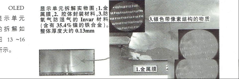

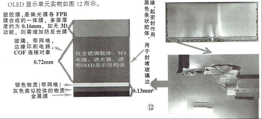

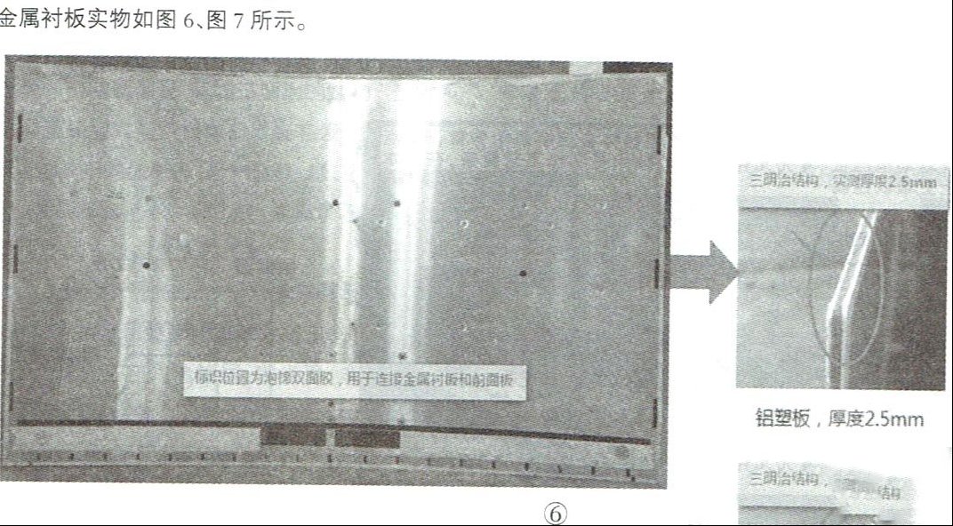

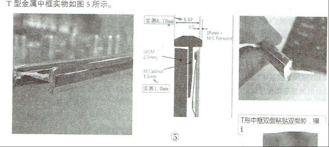

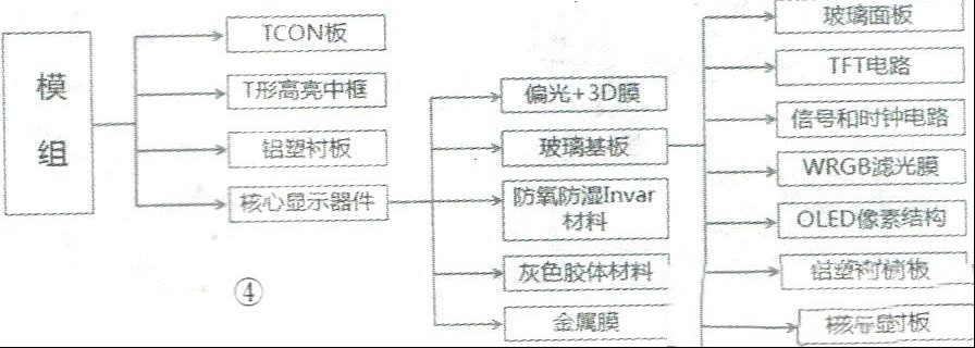

       LG-OLED屏模组结构如图4所示。

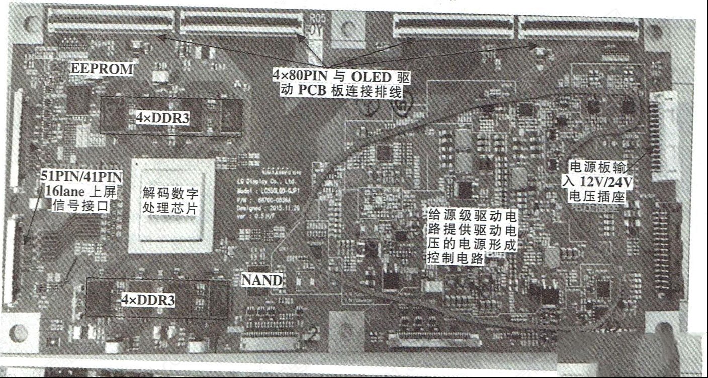

        长虹55Q3A型机采用ZLM65H-i 机芯,以MTK公司生产的MT5520为主芯片,带多媒体功能,安装有数字模块、无线WIFI电路,具有HDMI1.4、HDMI2.0接口,支持MHL、HDR.UD屏。该机由OLED曲面屏(LC550LQD-GJP1 )、逻辑板( 6870C-0636A)、电源板(HSL10S-1S2 18A5-C/ HSL10S -1S218A5- B)、主板(JuC6.690.00160621)、五轴中心按键板、WIFI蓝牙板、双喇叭组成。主板至逻辑板的上屏线为41PIN和51PIN,逻辑板至OLED屏PCB板间采用80PINX4连接排线。
  1. LG -OLED曲面屏工作特点

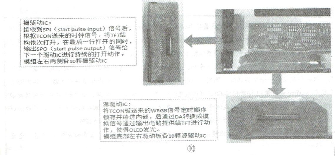

         55Q3A型机采用LG公司生产的曲面OLED屏,型号为LC550LQD -GJP2,其物理分辨率为3840 X2160(QWUXGA), 10bit@16Lane差分信号。主板输出两路8Lane VBO信号从逻辑板上屏插座CN10(41PIN )和CN6(51PIN)输入,由主芯片uC10解码、格式变换、D/A变换,在8路DDR3数据缓存、NAND Flash程序及EEPROM存储器配合下,形成栅极驱动和数据控制信号,送给OLED屏源极驱动电路,从而显示图像。

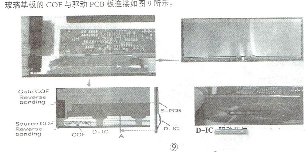

         同时,电源板输出的12V和24V电压通过插座CN11(14PIN)和CN5(15PIN)进入逻辑板的电源电路,如图17所示,一是产生低电压,供给主芯片及其他电路,二是形成电源驱动信号,供给源极驱动电路。OLED驱动部分采用24V供电,电源板输出的24V电压(EVDD)直接送到OLED屏,给OLED像素点提供驱动电压,以打开薄膜管TFT(值得注意的是,24V的上电时序受到主板严格控制,必须在屏逻辑12V输入稳定及VBO输入信号锁定后方能送入,从而避免屏上异常的显示)。OLED驱动控制信号和像素点驱动电压通过4根80PIN排线与OLED屏的驱动PCB板连接,如图18所示。

  2.板件介绍

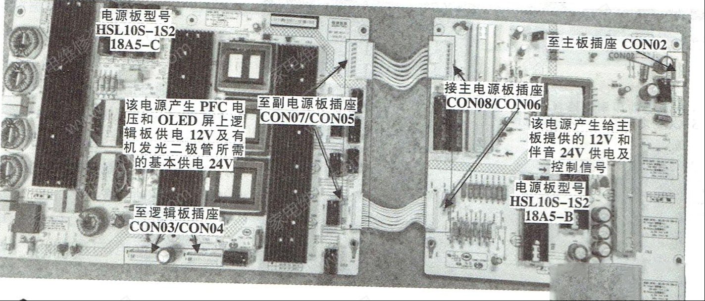

  (1)电源板该机使用的是长虹欣锐公司生产的电源板,主、副电源板型号分别是:HSL10S-1S218A5-C、HSL10S-1S2 18A5-B,如图19所示。主电源板产生PFC电压、OLED屏上逻辑板供电12Vt及发光二极管所需的基本供电24VBL,而副电源产生主板所需的12V供电、伴音供电24Va及控制信号。
