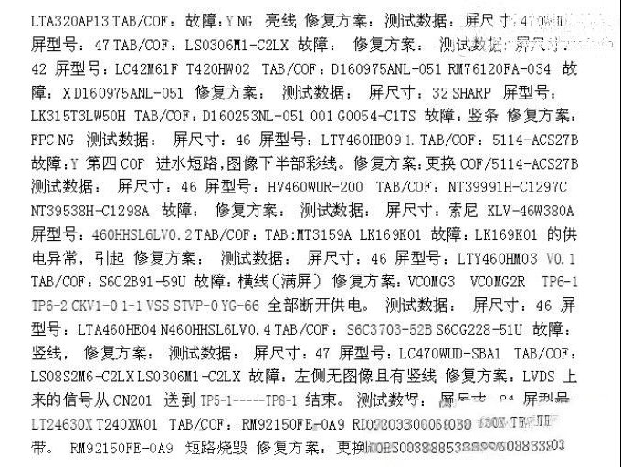

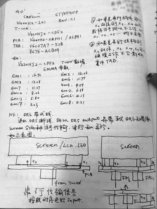

    本人最近收集了一下关于屏维修和绑定技术的内部资料和本人平时学习培训时记录的笔记,特和同行们一起分享,具体如下图所示。
