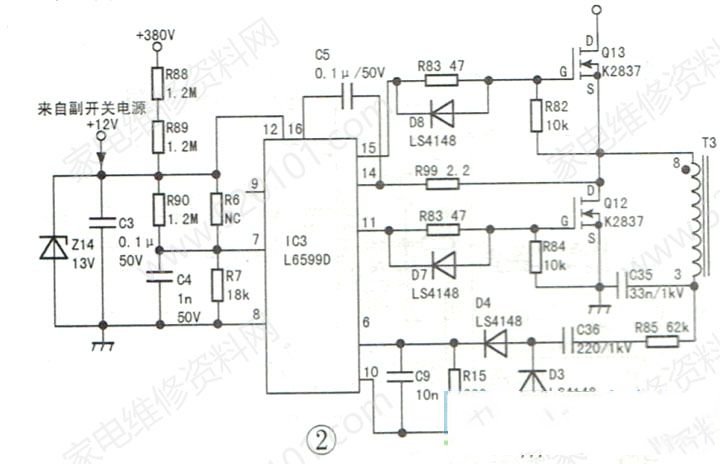

        例2:收到其他维修同行的一台海信TLM32E29B型液晶彩电,不能二次开机,但待机指示灯亮。故障原因分析:由于待机指示灯能点亮,说明待机电源工作正常。经查,主芯片(MCU)开/待机端已发出了正常的开机低电平,并且已送达电源板,但主电源没有+12V.+24V电压输出。查PFC电路输出的+380V电压正常,由此判断故障可能在主电源的PWM电路中。测主电源芯片Ic3(L6599D)各脚电压,发现⑦脚(输入电压检测电压为0V(正常值约为1.8V)。如果⑦脚电压低于1.25V或高于6.3V,芯片内部的保护电路将动作,关闭①脚输出的激励脉冲。查⑦脚外围电路,发现降压电阻R88( 1.2M)开路(相关电路见图2)。换新后试机,故障机修到这里,终于修好值得探讨。。

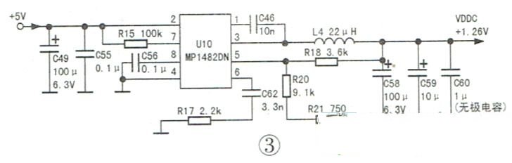

         例3:收到其他维修同行的一台乐华LCD32P10B型液晶彩电,按“二次开机”键时,红色待机指示灯亮,但不闪烁。故障原因分析:由于待机指示灯亮,说明待机电源工作正常。测主电源输出也正常,测主芯片U701(MSD206GQ)的12、16、98、124、148、283脚的+3.3V电压正常,但78、114、249、264脚的+1.26V(VDDC电源)电压却为oV。VDDC是U701的内核供电,若该电压丟失或异常,U701将不能与存储器通讯,从而出现不开机故障。VDDC电压形成电路如图3所示。测U10输入端②脚的+5V电压正常,但控制端⑦脚电压为0v(正常值为3.6V)。经查,R15开路,换新R15后开机,故障机修到这里,终于修好值得探讨。。

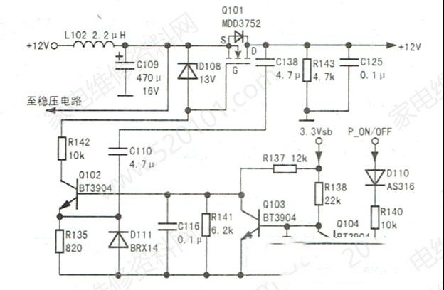

          例5:收到其他维修同行的一台TCL L32E75 型液晶彩电,接遁电源开关后,红色待机指示灯闪烁,数秒后变为常亮;按“开机”键后故障表现为不变,不能开机。故障原因分析:根据经验,此机应是在按“开机"键后待机指示灯才闪烁。经检测,主板上3.3VSTB待机电压正常;在待机指示灯闪烁期间,主板上插座CN701的①脚已输出高电平开机信号,并且主板上已有+12V、+5V、+3.3V及+1.8V多种电压,看来开/待机控制电路有问题。为确定故障点,先将电源板上开/待机信号传递兼隔离二极管D110断开(见图4),再接通电源开关, 故障依旧,显然故障在电源板上的开/待机控制电路中。经查,控制管Q102(BT3904)c、e极击穿,则Q101因G极为低电平而导通,导致主电压输出不受MCU控制。更换Q102后试机,故障机修到这里,终于修好值得探讨。。

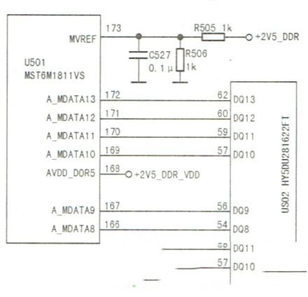

          例6:收到其他维修同行的一台TCL L40P60FBD型液晶彩电,按下“开机”键后红色待机指示灯闪烁,数秒后变为常亮,但不开机。故障原因分析:由故障表现为分析,CPU已发出了开机指令,故障是系统在执行开机程序时受阻而重新回到待机状态所致。开机,在红色待机指示灯闪烁期间,测量MCU及FLASH、DDR所需的+1.28V.+2.5V、+3.3V及FLASH存储器(本机的开机引导程序存储在该存储器内)U503(EN25Q32A )所需的+3V3. STB电压均正常,主芯片I2C总线端电压也为正常的3.3V。考虑到系统在进入主程序前,必须要相关存储器及总线器件进行初始化,如果DDR不良或所存数据异常,就会出现本故障。本着先易后难原则,先对引导程序与主程序进行升级(该机属于MS81L机芯)后试机,故障表现为不变。接下来对DDR存储器U502 (HY5DU281622FT)的焊点、49脚(A-MVREF)基准电压(+1.25V)及供电(+2.5V)电压进行检查,均未发现异常。该机主芯片(MCU)内部有DDR数据缓存器,173脚有内部DDR缓存器基准电压端,外接的分压器如图5所示。测量此脚电压,不足0.5V (正常值应为1.25V)。检查分压电路,发现R505一端虚焊。补焊后试机,故障机修到这里,终于修好值得探讨。。

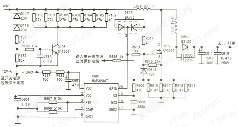

          例7:收到其他维修同行的一台创维42L04RN型液晶彩电,二次开机时红色待机指示灯闪烁一段时间后变为绿色,但又随即变为红色,不开机。故障原因分析:在待机指示灯闪烁期间,测主电源输出的+12V、+24V电压正常,且MCU的屏供电开启、背光开启亮度控制端有正常信号输出,但随即转为待机状态, +12V、+24V电压降为oV,怀疑故障系开关电源过流保护所致。首先查该机背光驱动电路中升压管Q602过流保护电路,如图6所示,发现过流检测电阻R616.R617虚焊。补焊后试机,故障机修到这里,终于修好值得探讨。。当R616.R617虛焊后,R635送给开关电源过流保护电路的电压升高,主开关电源进入保护状态,从而出现本故障。
