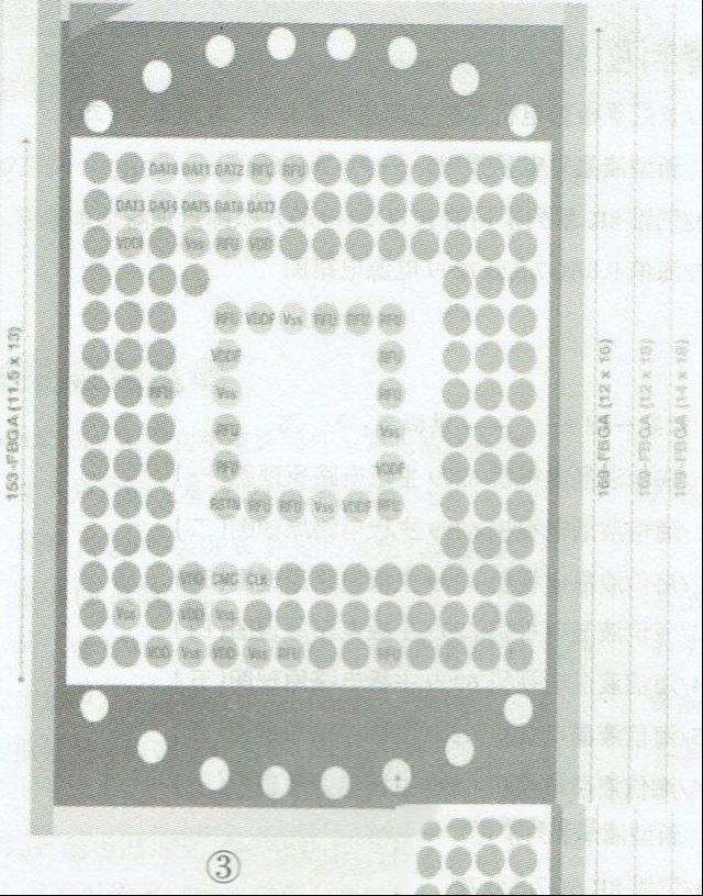

         eMMC和CPU的通讯方式与NANDFlash存储器相同,采用8根数据线和几根控制线的方式,通过虚拟地址并借助eMMC内部的控制器对存储单元进行读写操作。由于eMMC内部控制器的桥梁作用,使得不同厂家的eMMC具有很强的兼容性。eMMC接口速度高达52MBytes/s,接口电压为1.8V或3.3V,并具有快速、稳定、可升级、互换性强等优点,现已大量用于平板彩电中。eMMC芯片的主要品牌有三星、闪迪、金士顿、东芝、创见(Transcend)、海力士(Hynix)、镁光(Micron )等,存储容量为512MB~256GB。它的封装形式主要有BGA221、BGA186/162、BGA153/169,前两种主要用于电脑与数码产品中,后一种多用于手机与音视频设备中。采用BGA153/169封装的eMMC芯片规格有11.5mm X13mm、12mm x 16mm, 12mm X18mm、14mmX 18mm,它们的引脚功能相同,印制板点位图(芯片在印制板上的焊脚分布)及功能如图3所示。
        在智能彩电中通常采用11.5mm x 13mm的。近年来,eMMC规格标准正在快速推进,eMMC4.3、eMMC4.4、eMMC4.5陆续问世。2013年7月29日,三星公司量产出全球首款eMMC5.0存储产品,现已推进到eMMC 5.1。

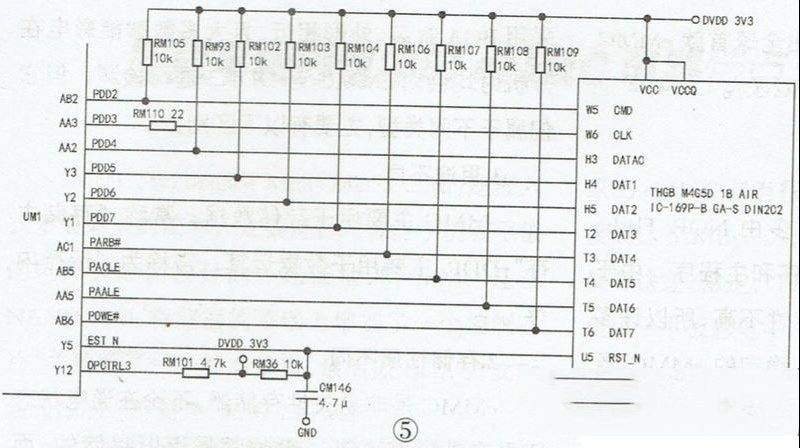

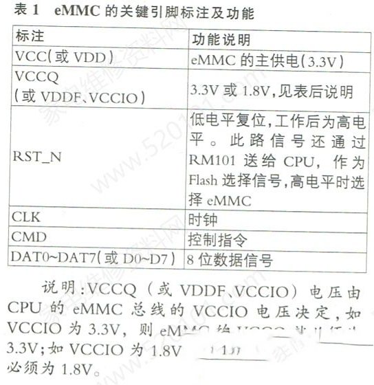

         虽然eMMC的引脚较多,但eMMC与主芯片之间的通讯电路并不复杂,如图5所示,其关键引脚标注及功能见表1。

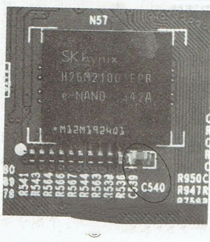

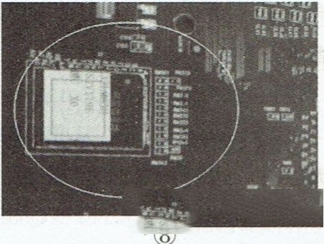

         若用编程器在线读/写eMMC,需先找到它的vcc、GND、CLK、CMD和DTAO(或D0)端子对应的线路焊点,再接上导线进行读/写,这种方法常称作"飞线读写法”。但要想找到这5个端子所对应的连线焊点并非易事,尤其是无图纸时。下面对这5个端子的线路特点作介绍,供维修时参考。eMMC的VCC端通常外接一只2.2uF的贴片滤波电容,如图6中的C540,该电容的两端就可作为VCC 端和GND端的连接点。值得注意的是,部分主板的3.3V供电不仅供给eMMC,同时还供给了其他芯片,总电流较大。因此,在线读/写eMMC时,最好用原机的3.3V电源,或者外接大功率的3.3V电源单独供CLK端通过一只数十欧姆的贴片电阻与主芯片相连,一般没有上拉电阻,并且部分主板上还预留有电容引脚焊盘,如图7所示(图中eMMC芯片为东芝4GB eMMC4.5)。
         在eMMC上电初始化时,CLK端会有数百千赫兹的时钟信号;在与主芯片进行数据通讯时,该端则会出现数十兆赫兹的时钟信号。根据这个特点,用示波器或者频率计就可找出CLK端。CMD端和数据(DATO~DAT7)端通常会通过一只0Ω的贴片电阻(或直接通过铜箔)与主芯片相连,并安装有上拉电阻。根据这一特点,先找到CMD端和数据端,然后用示波器或者频率计测量这些端子的波形或频率,若在eMMC上电初始化时出现数百千赫兹的时钟信号,则该端为CMD端,其余端子为数据端。确定数据端后,找到对应的8只排阻,D0端一般位于排阻的最上边或最下边,试着读/写几次就可判断出来。注意:在用编程器飞线读写eMMC时,VC-CQ(或VCCIO)的值需正确选择(3.3V或1.8V),若选择错误,则会读写错误。若离线读写eMMC,则不用选择VCCQ(或VCCIO)的值,默认3.3V即可。

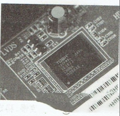

         例1:长虹43Q3T型液晶彩电(ZLM65H-iP机芯),显示开机画面后死机,遥控键控均不起作故障原因分析:能显示开机画面,说明整机供电、屏组件和背光电路工作正常,故障原因应是软件有问题,或者由主芯片MT5520( UM1 )与eMMC芯片(U1 )组成的电路工作异常。先对该机进行软件升级,故障依旧。接下来检查UM1与U1的3.3V和1.8V供电,均正常。怀疑U1损坏,如图8所示。
          更换U1后,重新写入MBOOT (引导)程序和主程序后试机,故障机修到这里,终于修好值得探讨。。

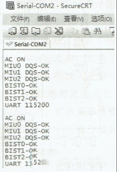

         故障原因分析: 通电后测量电源板送给主板的12V供电正常,而面板指示灯不亮,判断主板的控制系统工作不正常。测量主芯片MSD6A928与eMMC的3.3V与1.8V供电,均正常。该机的开机引导流程如下:上电后,CPU自动对DDR的状态进行检测,并校验其时钟、数据通讯的主要信息(此步常简称为“DDR自检”,或“初始化DDR”)一初始化NAND或eMMC等相关硬件- +将Flash中的Kernel (操作系统内核)及根文件系统镜像加载到DDR中- +设置内核启动参数,并调用内核,从而完成引导过程。如上述流程中某步异常,则会出现不开机、自动关机等故连接串口工具查看该机的开机打印信息,如图9所示。
        打印信息表示DDR存储器检测正常,eMMC的初始化也正常,下一步检测总线硬件,但打印信息到此中止,由此判断MBOOT程序损坏。重新写入MBOOT程序与主程序后试机,故障机修到这里,终于修好值得探讨。。
