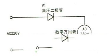

        方法二:接入AC220V用数字万用表检测将数字万用表置于AC750V挡,按图2所示连接好线路,若万用表的读数为220V,证明高压二极管短路;若读数小于10V,说明二极管断路;若读数在110V左右,可判断高压二极管正常。值得注意的是:在采用 上述两种检测方法时,要注意安全!

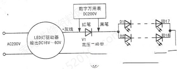

         方法三:借助LED应急灯(18W)用数字万用表检测把高压二极管按图3所示接入电路。上电后,如果应急灯亮且数字万用表的读数为9V左右,反接二极管时应急灯不亮且数字万用表的读数为65V左右,这时可判断高压二极管正常;否则,表明高压二极管异常。
