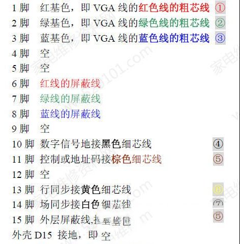

    一、VGA接口定义及线规

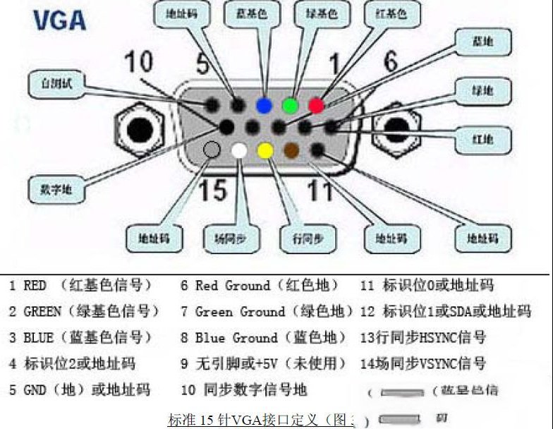

  1、VGA接口定义

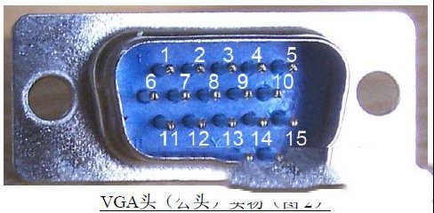

        VGA接口就是显卡上输出模拟信号的接口,VGA(Video Graphics Array)接口,也叫D-Sub15接口,有15针头(公头)和15孔座(母口)之分,如下图:
  2、VGA常见线规

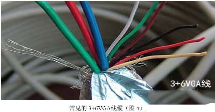

     VGA线分“3+2,3+4,3+6,3+8”等多种规格,“3”表示三根同轴线(粗):红色、绿色、蓝色,“6”指六根绝缘导线(细):棕色、橙色、黑色、白色、黄色、灰色(或红色、绿色、黑色、白色、黄色、灰色)等。
     “3+2接法”纯平显示器适用,不适用大屏液晶、电视和投影;
     “3+4接法”多数液晶适用,但不适合定位屏幕数据的类型液晶等显示设备,不适用投影;
     “3+6接法”适用绝大多数显示设备,适用投影。
  二、工程上标准VGA视频线焊接方法
      本人经验:因为各品牌设备间的差异,所以VGA接法就不完全一致,不过其3基色+行场同步针脚是相同的,保险的做法是:用万用表检测下原配的VGA短线,也可以找根可正常显示的VGA线检测,以确定线序,注意那几根线接地或直通,工程焊接比照此线序就可以了。

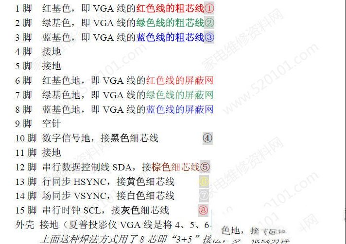

  A、9芯(3+6)VGA视频线焊接方法如下(以夏普XG-J236XA投影机随机线为例)

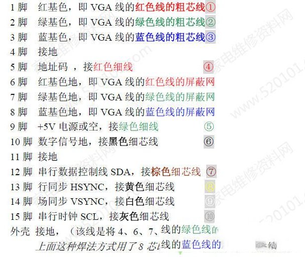

  B、11芯(3+8)VGA视频线焊接方法如下(以惠普品牌机随机线为例,可用于上述投影仪)

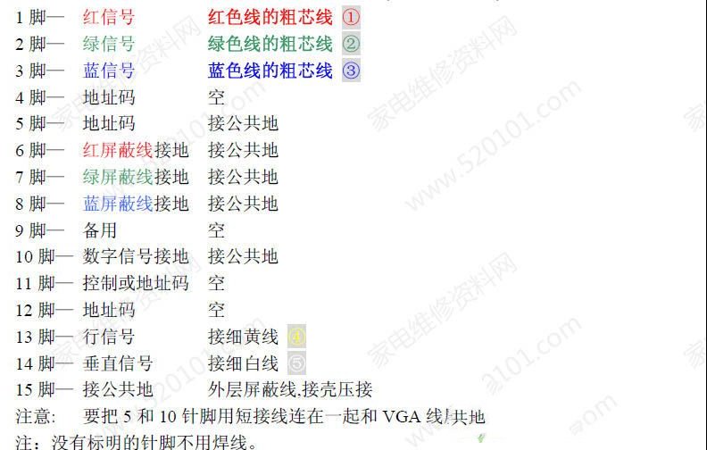

  E、5芯3+2VGA线简易焊接方法(用于老型号机器上):
        就是在 D15 两端的 5-10 脚焊接在一起做公共地,红、绿、蓝的屏蔽线绞在一起接到公共地上; 1 、 2 、 3 脚分别接红、绿、蓝的粗芯线; 13脚接黄线; 14脚接白线; 外层屏蔽压接到 D15 端壳。
